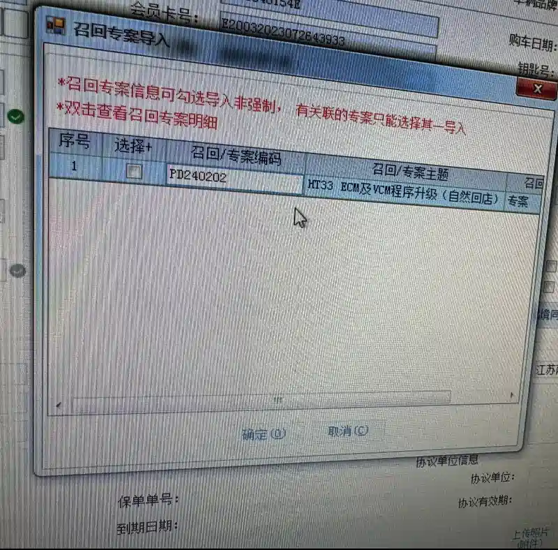

2月18号,也就是新年上班第一天,先打了电话联系4S店,确定是要升级的。到店里输入车辆信息后,立即跳出对话栏“召回专案导入”,前台说这是非常有必要的升级,后续都会通知车主的。
上班第一天4S店比较忙,升级用了一个小时左右,共升级了三个程序,一个是发动机程序升级;一个是高压电池包程序升级;还有一个针对严寒天气下高转速问题。升级过程中只顾着跟师傅交谈了,所以只拍到了部分照片。
4S店离我家约10公里左右,距离比较短,但能明显能感觉到升级后的变化,首先就是发动机在充电时的高转速咆哮声确实降低了很多,怠速时充电的声音也不再是那种杂音,比较平静些。另外正常低速行驶时或者等红绿灯时发动机充电的声音也好听多了。我之前经常遇到下地库或等红灯时明明电池电量充足的,但发动机会瞬间启动并拉满转速,那声音做在车里简直无法形容,听的心都碎了。昨天南京天气温度比较高,今天开始悬崖式降温,天冷了,到时再发些感受。
最后再跟大家说下,4S店系统显示的是召回专案,所以这次升级应该非常有必要,并不是针对北方极寒天气的升级,是所有奇骏超混的升级,后续新出的车子程序都是新的版本了。想升级的,可以到4S店输入车辆信息查询,有些店确实不清楚,但厂家的系统年前就上线升级通知了。
