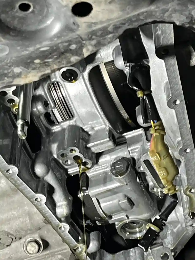

15年8月购车,车是15年7月生产也不知道是14款还是15款了,反正变速箱坏了。平时驾驶温柔,很少使劲踩油门。8年多,8万公里,基本北京市区开(5环里,3环道路多一些)可想也就根本开不起来。故障代码p0841,4s不修,不检查就一句话,只能换总成,再制造1.8-2w,2年质保。经过了解,不管修还是再制造都是第三方,所以整体换,他们还有利可图。
最后经过一系列了解,认为不管坏成什么样应该先拆开看看,找到修理厂,拆开后,发现钢带和轮没有什么损坏,决定单独更换阀体。(我认为这一步必不可少,如果拆开,钢带磨损严重,都不用想,直接广东订件换再制造,要不然问题不大就是单换个阀体,基本可以解决)12.7晚换完阀体,后续跟进使用情况,希望可以开的住。
