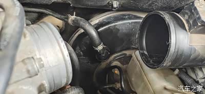

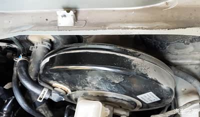

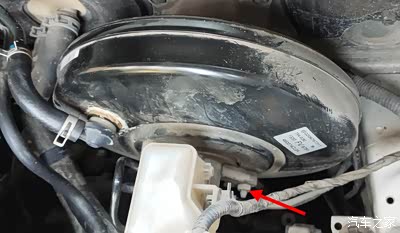

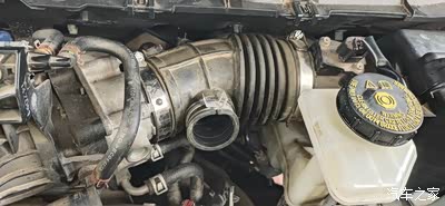

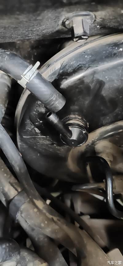

真空大力鼓装在机仓防火墙上,拆掉这个橡胶进气总管就可以看到,具体怎么拆就省略了,动手能力强的车友自然会懂。
既然是真空泄漏,就从最简单的做起,大力鼓上的这个塑料真空单向阀是首要怀疑对象,要么单向阀坏掉内部泄漏,要么联接橡胶阀座气密不良漏气。

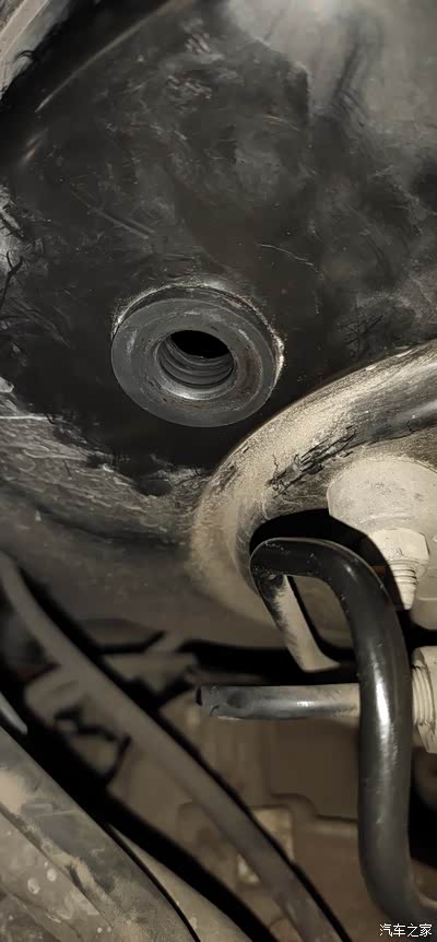

脱开真空管,真空阀没有螺纹联接,通过一个橡胶座,直接硬插入大力鼓本体的,捏住阀体,边转动边往外拔可拔出。
拿掉真空单向阀就是这样一个橡胶座。

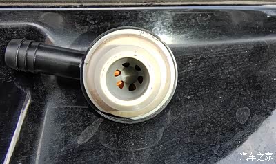

真空单向阀的外观,壳体完好,仔细检查无裂纹或老化现象。
从底面观察,结构很简单,内部应该是个橡胶质膜片起单向止回作用,从管咀吹气未感觉到泄漏,连上胶管联接到家里水龙头上,打开水龙头约1个多小时保压,也未发现任何泄漏,说明真空阀功能正常是完好的。

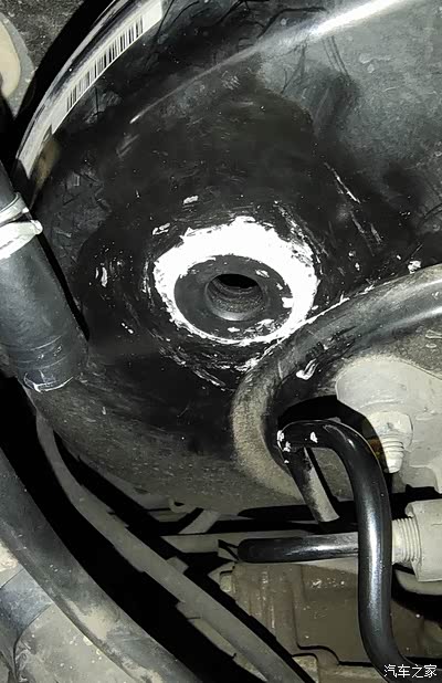

排除了真空单向阀问题,就有可能是橡胶联接座的问题了,保险起见从马家淘来了密封胶。
涂抹密封胶将橡胶座装到大力鼓上。

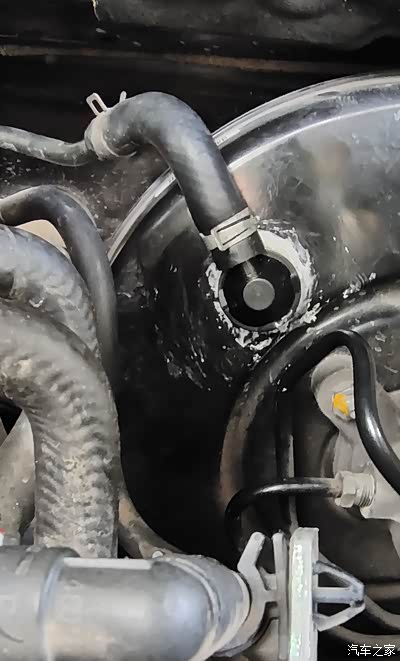

装回真空阀连上真空管,大功告成。
将进气管进等附件装妥,次日冷车启动试车,傻眼了,还是那个鸟样,症状依然如故,说明不是真空单向阀的泄漏问题,白折腾了,应该是大力鼓内部出问题了,这玩意整体铆死的,个人的话,没有专业工具很难修理,看来更换新的大力鼓零件是必须的了,郁闷……当时恰逢新冠疫情管控,车子大多数时间是封存停用状态,用车比较少,也就没有考虑马上更换零件,先凑活着用吧。

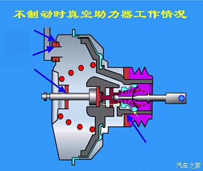

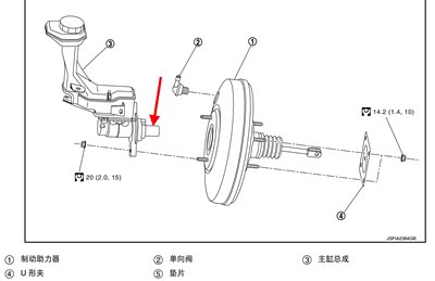

于是乎,找来大力鼓的结构示意图仔细研究一番。发动机停止后,正常情况下,图中灰白色的空间与外界隔绝保持真空,在排除钢质外壳体和隔离鼓膜破裂的情况下,真空泄漏的途径有四处(深蓝色箭头所指之处):真空单向阀及与壳体联接的橡胶座部位(前述已处理,排除泄漏嫌疑)、推力顶杆伸出外壳体的橡胶骨架密封圈处(机仓端)、控制阀壳与外壳体接触的橡胶骨架密封圈处(驾驶室端)、内部阀芯的接触面处(黄色小箭头所指),内部阀芯泄漏的话,不剖开外壳体是无法处理的,漏不漏只好听天由命,好在内部的阀芯多数为橡胶活塞,密封性好,泄漏的几率不高,能折腾的唯有在外部两端的橡胶骨架密封圈上,似乎有文章可做,碰碰运气,死马当成活马医,实在不行就只得换新的大力鼓……

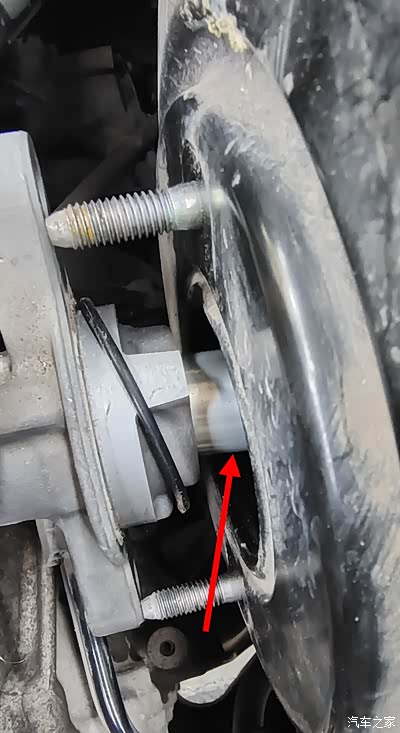

经研究奇骏真空助力泵的结构,初步形成处理方案,图中箭头所指位置是刹车主泵的活塞套筒,套筒伸进大力鼓壳体内,外表面与内部的骨架密封圈接触形成气密结构,在套筒柱面和骨架密封圈之间加入硅润滑脂的话,或许会软化橡胶恢复弹性,润滑脂也可辅助封堵密封面间隙,靠驾驶室内的另一端,拆开防尘罩后,骨架密封圈处也可这么处理。

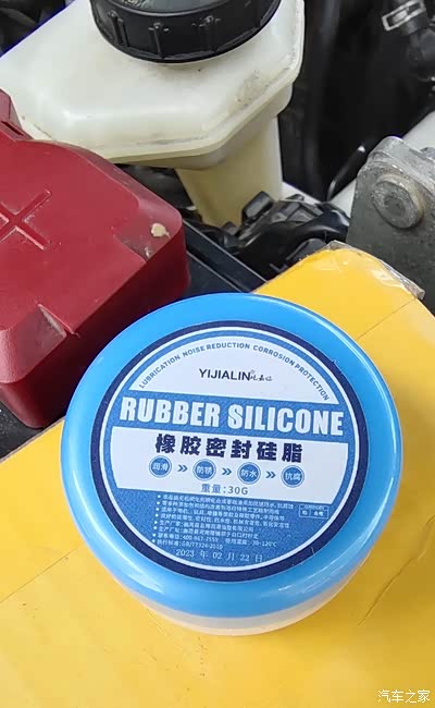

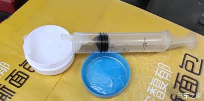

于是乎,上网淘回这个宝物,橡胶用硅润滑脂。
考虑到空间限制和用量较小,没有购买黄油枪,只买了个20ml的医用注射器。

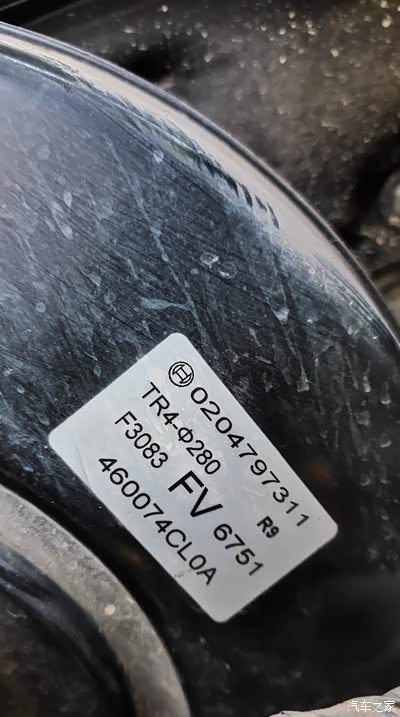

原车上面大力鼓上的标签型号,看不出什么名堂,而京东上卖的“原装”货标签格式也与此完全不同,不知所以。

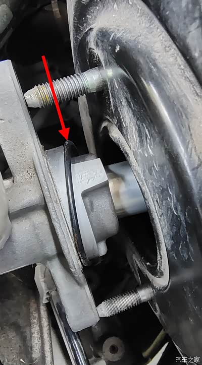

箭头所指是刹车主泵与大力鼓壳体的联接螺丝,两边对称各一个,松开就可抽出并分离刹车主泵。我懒得拆连在主泵上的刹车油管,所以事后不用做补液和放气工作,刹车油管细长且有一定的弹性,足够分离开两个部件有注射器伸入的空间。单人操作,无法拍照,拆解具体过程省略。
分离两个部件后,在结合平面处还有一个大的O型密封圈,注意不要弄坏或脱落,这个也起着很关键的密封作用,安装回去时,一定要将O型圈及周围接合面清理干净,并给O型圈涂上硅脂。
硅胶上场,成败就看你了。
用注射器抽取适量硅脂,再装上针头,记得锋利的针头要适当磨圆。
加注硅脂的过程由于单人操作,没有拍照,从分开的空间处可肉眼看到里面的橡胶骨架密封圈,在上下左右诸位置用针管插入密封面少许,压注进硅脂,在箭头所指的柱面也涂抹硅脂,将部件的接合面周边清理干净并在O型密封圈上也涂抹硅脂……装回刹车主泵,用手压住主泵稍微晃动以保证O型圈周边贴合,拧入两个固定螺母至仅固定住主泵不松动分离即止,然后用扭力扳手交替均匀拧紧两个螺母至2kg-m扭矩,切记不要把一边的螺母完全拧紧了才拧另一边,避免密封圈受力不均而漏气。
将车辆各零部件复位装妥后,启动车辆试车,反复启停几次并未感到什么异样,第二天去启动车辆,还是感觉刹车踏板偏硬,效果不明显,难道是白折腾了?是否还要进一步拆下整个组件来处理另一端的密封件?考虑到硅脂的润滑密封特性,应该过一段时间才可见到实效,还是暂缓行动,观察一段时间再说吧。大概一周之后,冷车启动车辆时,显现效果了,能轻松地踩下刹车踏板,那熟悉的感觉又回来了,不用再继续折腾,心中窃喜,困扰多时的问题解决了……修复后用到现在已经近两个月,使用依然正常,大力鼓真空度保持良好,停车后隔两、三天启动,还可以至少轻松踩下刹车踏板两次。瞎猫子碰到死老鼠,我这个“邪门歪道”的修复方式算是成功了。
