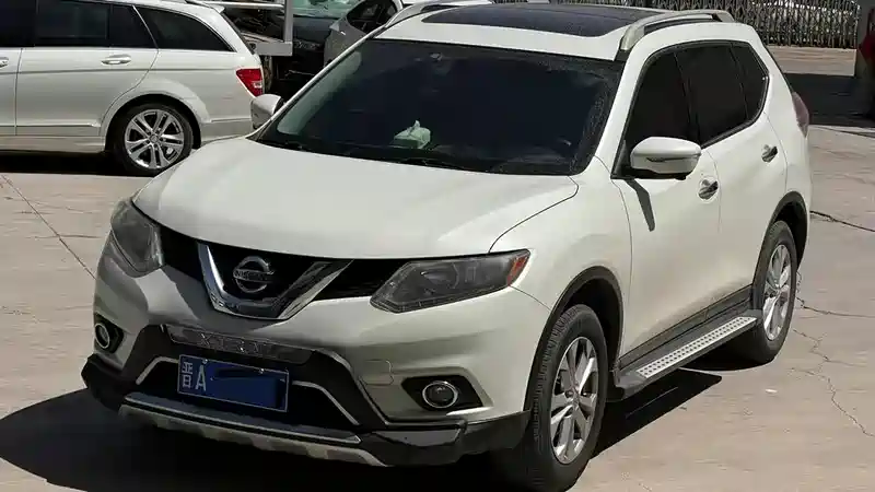

车友们,大家好。这期我们带来的是一款2014年日产奇骏的整理案例。仪表显示里程目前在22万公里,单从外观来判断,车主平时还是很爱惜这台车的。
但唯一缺乏的就是车辆养护意识,使整车驾驶质感严重下滑。他找到我们,就是希望恢复它往日的风采。
据车主描述,这台车是他结婚时候媳妇家的陪嫁。结婚那天还作为了头车使用,寓意“白头偕老”。这么多年风里雨里,都有它的陪伴。现在手里虽然已经有三台车了,但这台一直没有舍得卖,想时不时开一开,留个念想。
车主的一番话,又重新定义了我们的施工,所以接下来的数天内,我们将全力以赴,替车主完成心愿,将爱情进行到底。
