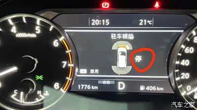

19、车子挂档就跳出驻车辅助,还有一个“停”的显示,并伴有报警声,无法行驶
    原因:车前方有障碍物;
    处理方法:解锁电子手刹,挂R档即可。
车子启动停车辅助就工作图
