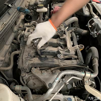

我把车开到修理厂后,上次保养的师傅接车,他先把发动机上部的进气管道等都拆下,再把节气门前部的进气管道拆下。
在师傅拆进气管道时,我去了一趟厕所,也就五分钟左右,回来时就看到师傅正在清洗节气门。本以为师傅会把节气门全拆下来清洗,没想到师傅只是把节气门的固定螺丝拆下,在车上清洗。
我看以前车友分享的很多都是全拆下节气门清洗,问师傅为啥不全拆下来时,师傅说这样可以免拔插头和管子,更简单一点,并且清洗效果一样。听师傅说清洗效果一样后,我就没再计较。师傅用一个牙刷,配合专用清洗剂来清洗,看着很简单。师傅还说,刚拆下节气门时,节气门板位置有很多黑色积碳,现在已经清洗干净。
