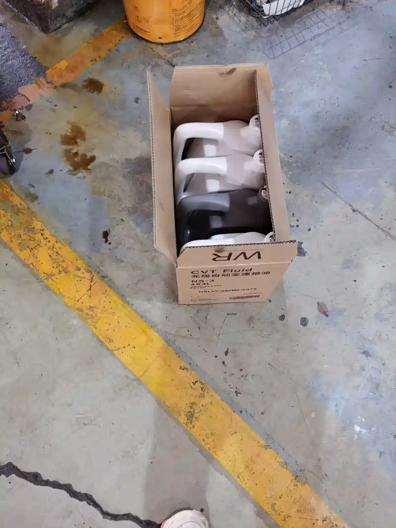

今天去4s店保养,换了变速箱油。车是2014款的,车龄7年多,跑的比较少,里程才62800公里。由于cvt的变速箱比较娇气,所以平时一直比较注意,我在3年前就通过重力法换了一次油。今天是第二次换油了。为了换油更加彻底,这次还拆油底壳清洗,同时把变速箱的两个滤芯也换了。今天共用了3桶油,加上工时费一共花了一千三百多,好贵。原来的变速箱油放出来还比较清亮干净,感觉换早了,同时也被忽悠了,多出半桶油,其实买两桶油就可以了,用一桶清洗就ok了。

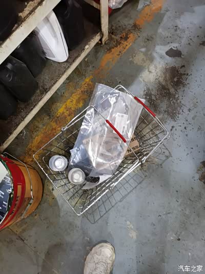

更换的备件,有油底壳胶垫,两个滤芯。

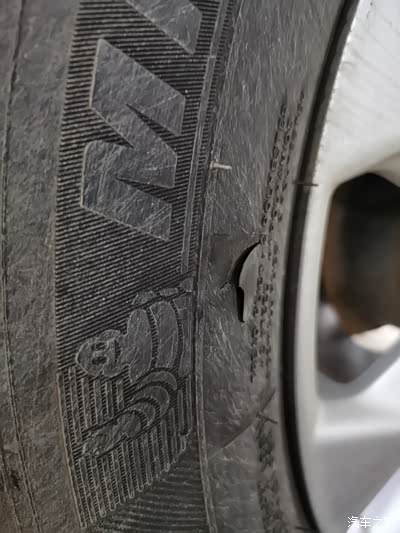

运气不好,刚换的新轮胎胎壁割伤了,还比较深,万幸的是气帘还没有漏出来,暂时不打算换胎。
