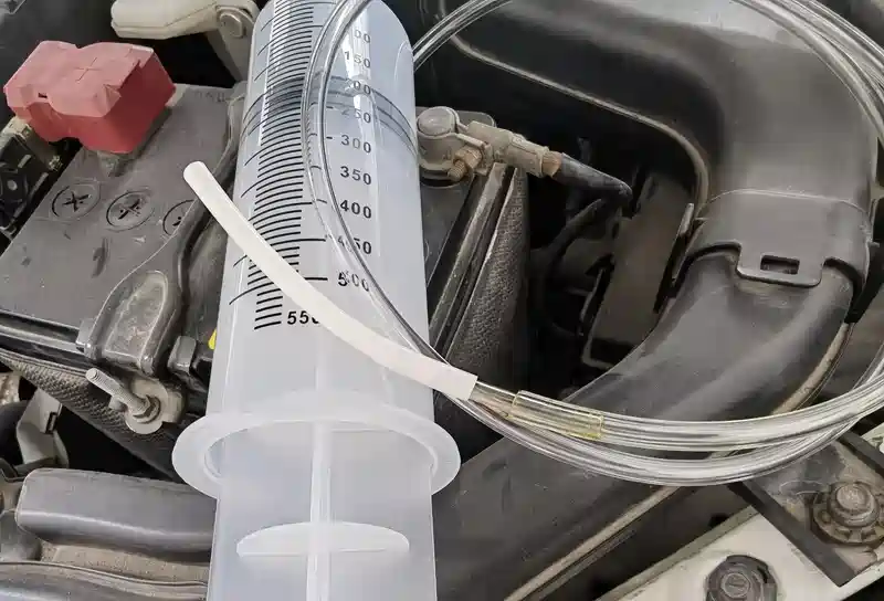

500mL注射器:15元(要选粗头的注射器,方便连接软管)
8mmx5mm软管:1元 (外径8mm内径5mm)

将注射器与软管连接好(注射器要选择粗口的,因为需要适配5mm内径的软管,以便连接刹车分泵放油口)
准备好工具以后就可以开始换油操作了
