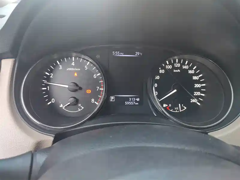

       随着21款新奇骏的上市,我的18年最后一批17款丐版奇骏今年也出保了,也懒得去4s保养,寻思着自己倒腾换下机油机滤,由于奇骏的机滤在发动机前下部,所以不用钻到车底从机仓上部就可以换掉奇骏的机滤,首先到网上花几十块淘了个12v的车载电动抽油泵套装。
3年多跑了将近6万公里,表显油耗1是9个,除了冬天转向防尘胶套发硬异响以外还暂时还没有什么毛病。
