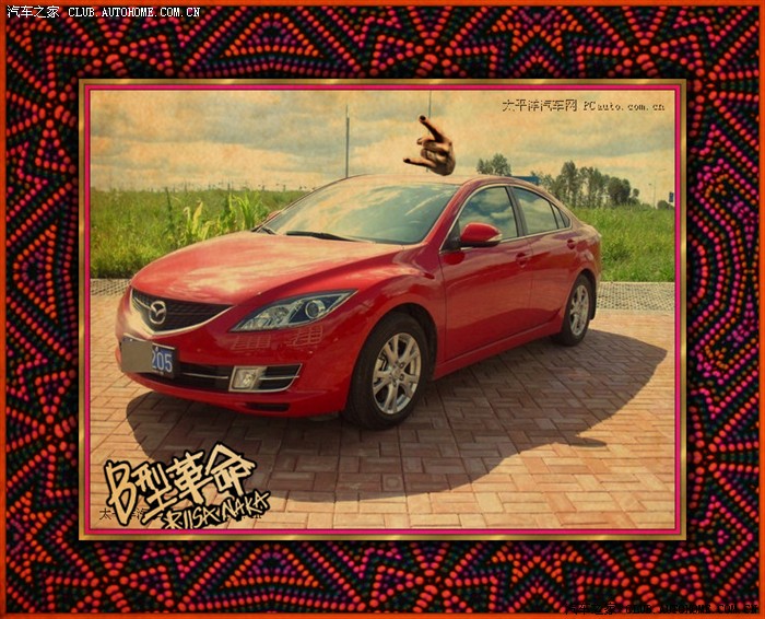

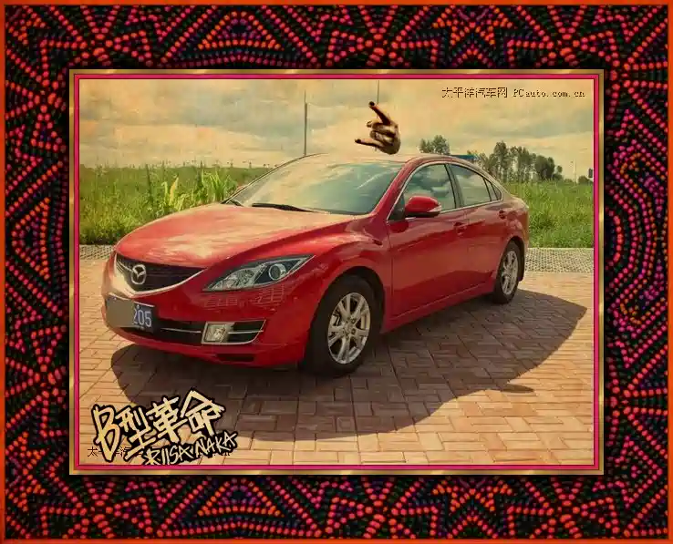

【睿翼】
许恒生:睿翼如果能把发动机头段动力输出调较得更活泼,更容易爆发,它将能更加吸引人。
钟志荣:我觉得它的底盘灵活、听话,的确做到了同级一流。
颜宇鹏:虽然这代睿翼把车子做得豪华了,但没有掩盖自身操控的功力,反倒我还是不满意它的车厢氛围,不够高级,感觉就是一台用来开的车。我为什么要说它这不好呢,其实是以思铂睿的标准来说的,思铂睿的车厢比睿翼高级很多。
