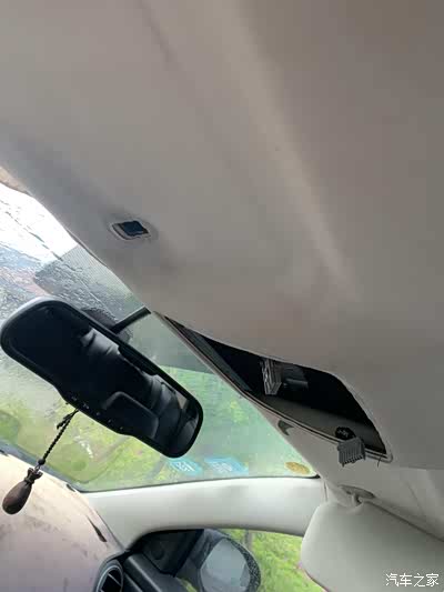

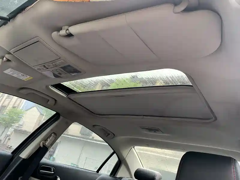

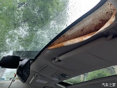

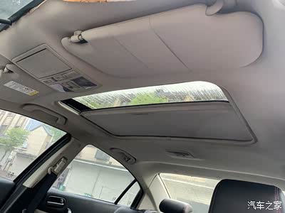

睿翼开了9年多了,顶棚也脱落了,看了一下论坛有兄弟自己换了,然后自己也决定动手换了!先上图,结尾给大家分享一下这次的经验!
顶也够脏了。。。![]()

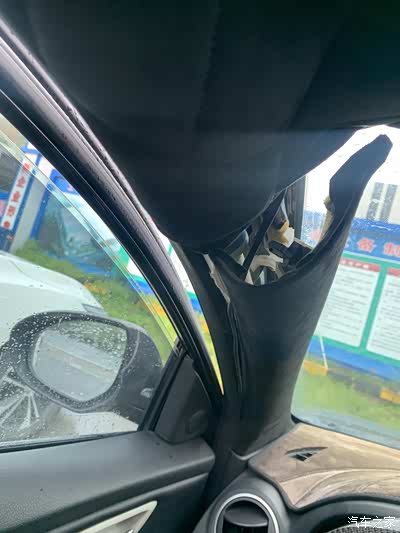

顶棚脱落了。

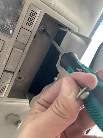

先拆眼镜盒,两颗螺丝拆了就可以拿下来了。
然后是两个遮阳板和三个顶棚拉手。忘记拍照了,这个凑合了,遮阳板翻下来,然后一边是有螺丝的直接拆了,一边是个卡扣,卡扣两边有两条缝的,用小一字螺丝刀给它往里面顶然后拔出来就好,老车下手稍微轻点容易断!三个B顶棚拉手都是卡扣,方法也是一样,老车下手不要太重就好!
拆A柱饰板,先把门封条拉下来接着把A柱饰板的上面撬开然后往外拉卡扣脱落后往上提就可以了!

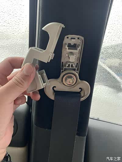

接着是拆B柱饰板,把这个安全带调节扣盖板摘掉把这个螺丝拆了,同样把两边门胶条往下来,B柱饰板有上下两块的,要拿上面这个要先把下面那块先撬开,这样才有空间把上面那块拿下来!

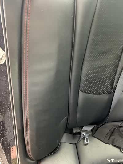

拆C柱饰板的时候记得先把座椅边上这块拆了这样方便拆装!

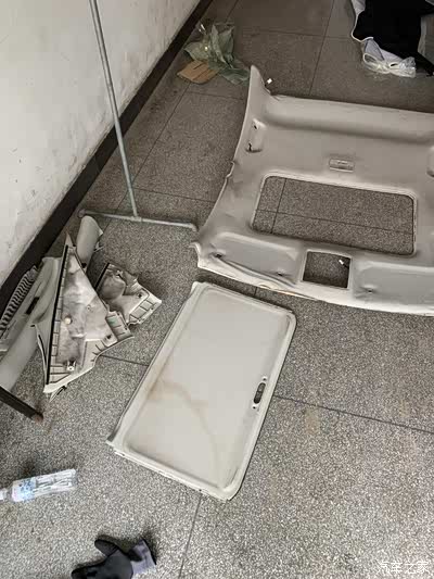

前面的都拆完后,就剩下后座顶上的三个卡扣,拆掉后顶棚就可以拿下来了,拿顶棚需要两个人一起把顶棚稍微折一下往副驾驶后座的门拿出来,把前面那个两个座位放倒

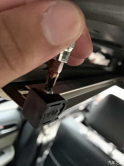

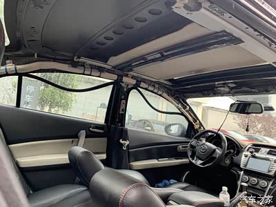

拆天窗的盖板只要把两把滑轨的限位挡块拆了就可以拿下来了,要用小的十字批头才能拆了,空间太小了

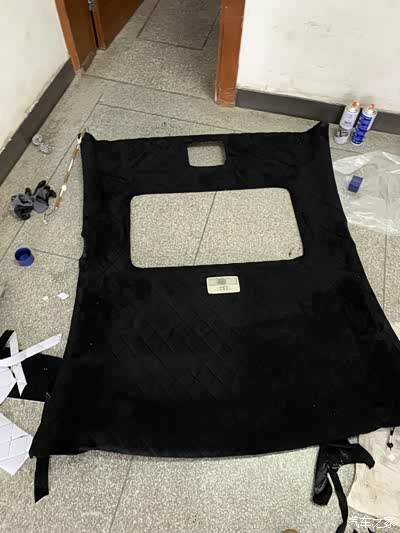

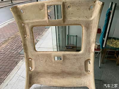

全部拿下来了,之后就是扒皮![]()
顶棚上的残胶只要带个手套,搓搓搓就可以了![]()

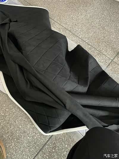

顶棚材料
包完后赞新的顶棚![]()
,最好在地上铺点东西,不然喷胶四射搞得地上脏兮兮!

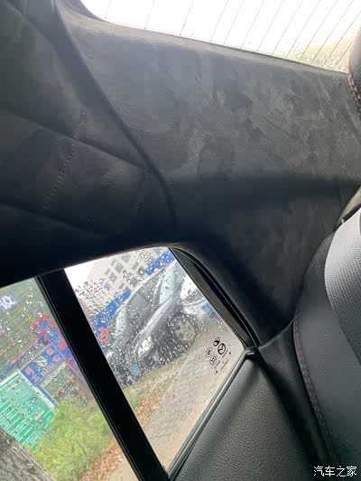

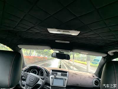

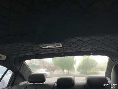

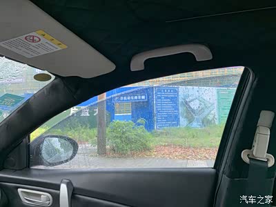

把拆下来的东西全部包好后就依次安装好就可以了,发几张效果图
9年17W公里了,给它换换新![]()
