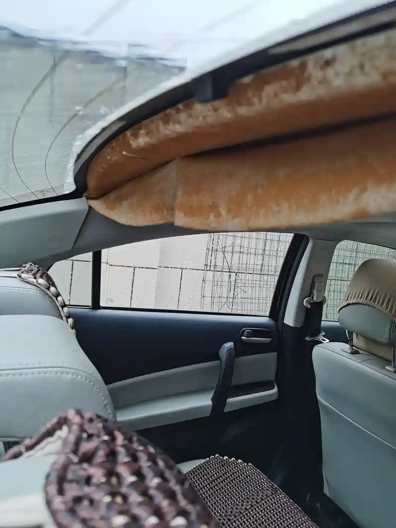

睿翼已经开了9年了,12万公里,平时每4000公里保养,全程4s店全合成机油伺候,但是挡不住内饰老化,顶棚都脱落了,正好端午节休息就自己动手翻新了
脱落海绵乱飞,又脏又丑
