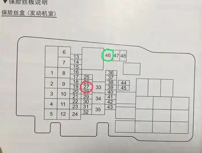

这是机舱保险盒里需要链接的两个位置
这是论坛车友的自制线束
而我发现,买一根接记录仪取电的插头来用更方便,更完美
只需要把原车的15A保险丝擦到上面这格,下面不要擦,就相当于车友把保险丝剪断是一个道理了,然后把它擦在27位
然后把这头用钳子给它夹扁,插在46位置
插27的时候特别要注意不能插反了,于是我用电笔测了一下
按照这个图上的标注来插就绝对错不了了
就这么简单
