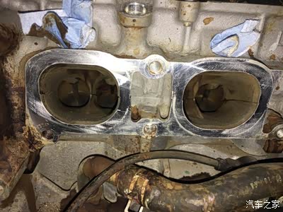

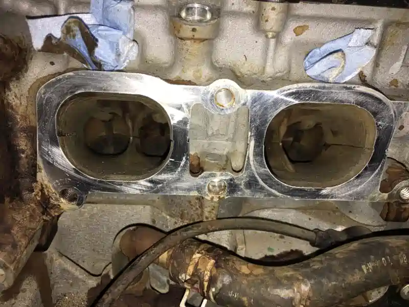

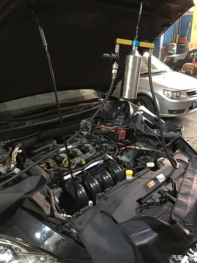

车一直在4s店保养  之前4万5公里在4s店做过发动机内部积碳和燃烧室积碳项目 感觉没什么效果 而且费用超高差不多1千5米  经过再三犹豫  决定了去外面正规修理厂把进气门拆洗和油路清洗 费用才5百大洋
    清洗过后还是有些效果 怠速抖动小了 加速也有小提升 毕竟做到原厂是不可能的了  进气门积碳特别黑特别脏  可是当时忘了拍照
  总共花了3个多小时  拆洗后才知道4s点清洗吊瓶项目都是表面功夫 那些项目只能说对于新车或者4万公里内可以免拆洗   到了7万或者10万公里老车只能是深度拆洗,一定要找技术好的修理厂 安装不好进气门歧管漏气就麻烦了  而且安装完怠速在650正常就不需要匹配 ,如果有故障码和怠速不问就需要匹配了
