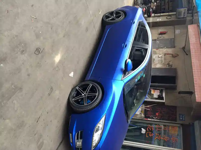

2014年这就开始收不住了看别人改色膜也挺好看的于是又改了冰蓝色的膜!还有第一套轮毂。
2013年开始了一开始的改装 那个时候是最基本的那就是灯 因为我的是卤素灯 一个字 丑 决定改疝气大灯那个时候啥也不懂,稀里糊涂改了店家推荐的垃圾疝气灯 一个月疝气灯泡可以好几次不亮 虽然每次去都给我解决了可没多久问题又来了 他妈的来回油钱花了不少 最后店家推荐要换透镜 推荐了当时所谓最好的海拉3透镜 给我整了一天拆车件安装上去了总算是解决基本问题 不会经常不亮可是呢 切线调不好 一直一个上面 一个下面。我这人又好说话不予理会 能亮就行 这算是车上改的第一个部件 也算是中毒的开始。那一年里同时也改了颜色 黑色变成了白色。

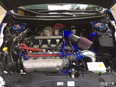

眼睛一眨来到了2015年 开始中毒太深了 老觉得2.5动力不够用 没有力量 我最爱的车怎么能这样呢,不能忍!于是开始了改装涡轮增压的念头与日俱增,不多说一个字 干!
TD04涡轮本体 进排泄压法 铸铁芭蕉 附带一句 全是垃圾 都不是正品 这还是后来我才知道
一堆不锈钢管子
小号中冷
开始安装
定置涡轮
车子拆成这样 未免有点尴尬 哈哈
加大水箱
小六刹车
上车效果
涡轮增压安装完的效果
安装完 尴尬了 别人都是有涡轮表 我他妈只有 油压表 不知道改装店怎么想的。第一套涡轮增压器 低增压道路开始了 百公里加速 7.2秒 当时车涯还没出来 用的是P BOX 测的成绩 现在才知道原来这东西可以造假数据 所以我的7.2秒 也不知道有没有水分!

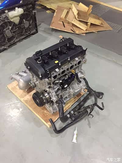

马自达2.3发动机玩高增压很多 但是 玩2.5发动机高增压 在我知道的里面就三个 其中一个就是我 这就带来了一个很大的问题 锻造活塞买不到 只能订做 结果一等三个月直接到了2016年4月份 此图8.5低压缩比锻造活塞
原来发动机中缸因为油压太低 怕有问题 直接换了全新的中缸 也不存在镗缸了
同时买了防考斯沃斯 加大歧管
眼睛一眨2016年6月 发动机强化好 回来了。回来之后就更尴尬了 装上去之后 一万年打不着火 查了线 查了电脑 查了所谓当时能查的 结果还是不行,心里各种遭罪 钱花了都不叫事儿了!谁经历 谁懂
最后 实在没人能够 搞定 就请了大神 台湾阿杰 车子在2016年9月份去了台湾 这里不得不说 有技术就是有技术 我的车到那里 也就几天吧 就可以打着火了!感谢阿杰,最后涡轮套件以及变速箱机脚全部弄好在回来了
最后 2017年7月 才回到我的身边 为什么这么久呢 很简单老子没钱了 到了2017年3月才开始动工 最后 17年7月份交车 走完了这二阶段的改装!行驶到现在3万多公里 没出啥大问题!但是在我眼里还是不够完美!
