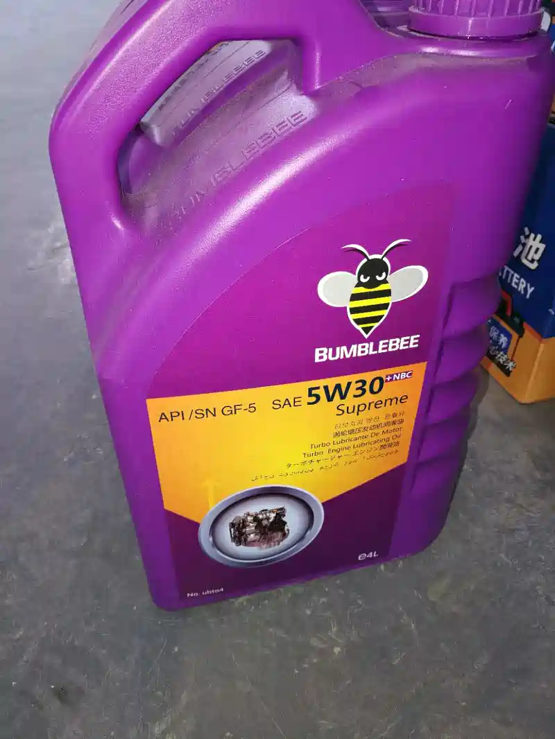

某东买的机油,感觉还行!但是吹嘘的两万公里我保持怀疑态度!我用了八千多公里换掉的!衰退不明显,修车师傅说马马虎虎!如果用标价380元购买性价比就很低了!我买的时候大约160元!

紫色机油出场!
