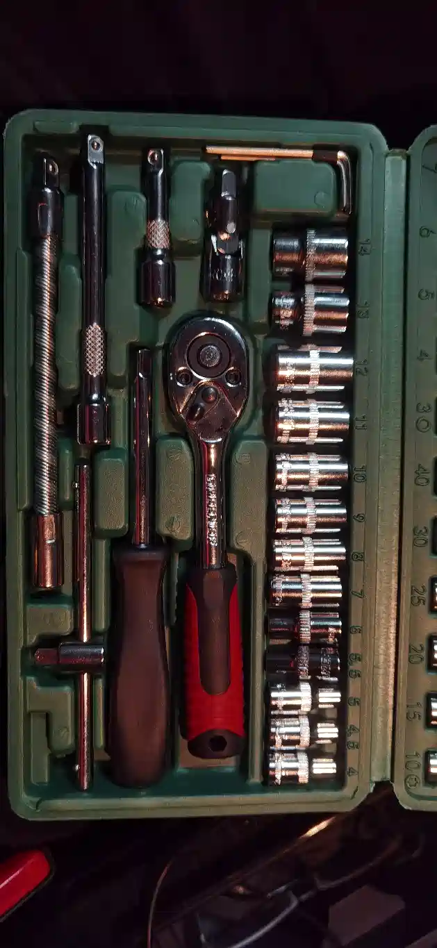

用到的工具,敕轮扳手,10和12套筒和套筒延长杆

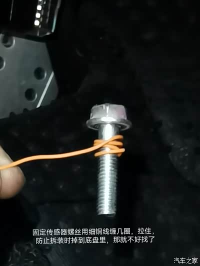

拆装的位置有点深,不小心螺丝就会掉底盘下,我是松开后没完会拆出来之前先用细线缠几圈,再完全松掉拿出来,装也是一样办法。

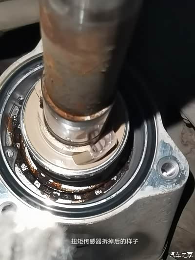

拆掉传感器的样子,下面可以看到线圈
拆下来的扭矩传感器拿回楼上加工个垫圈
