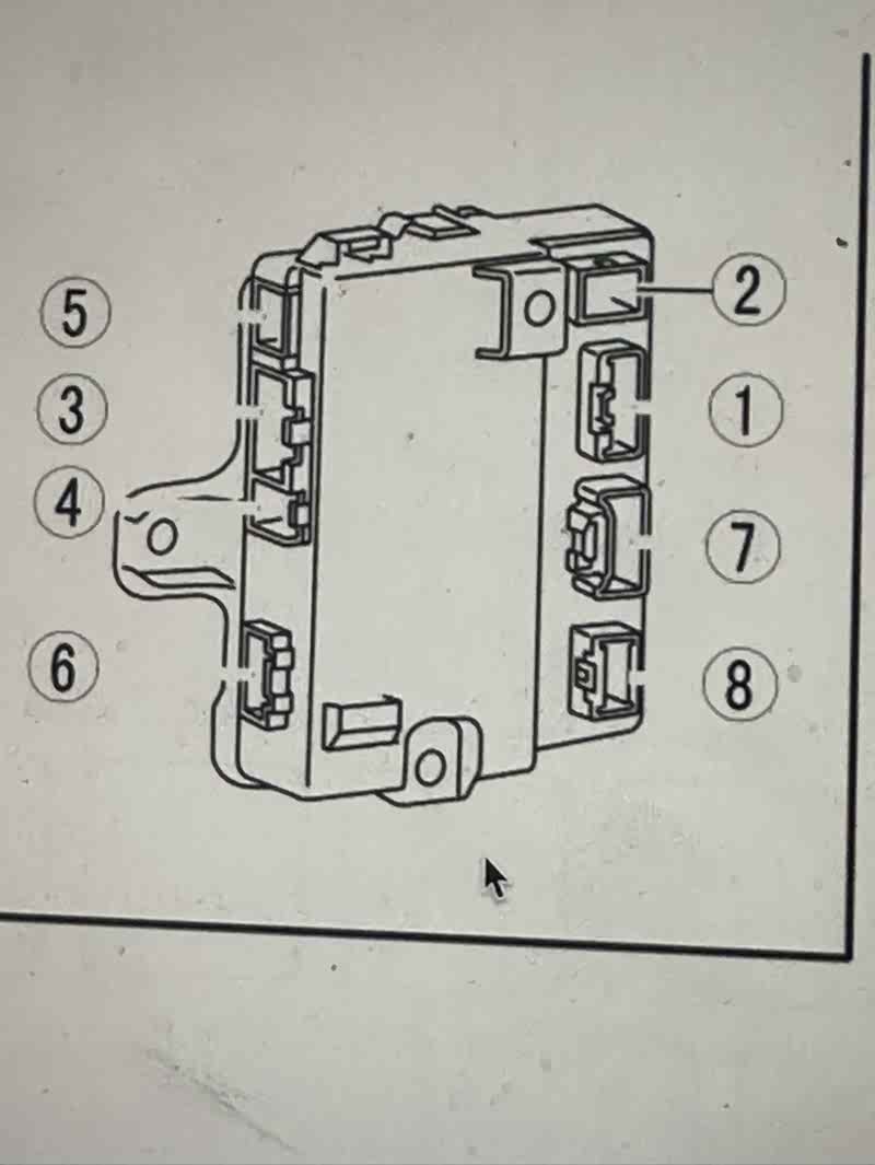

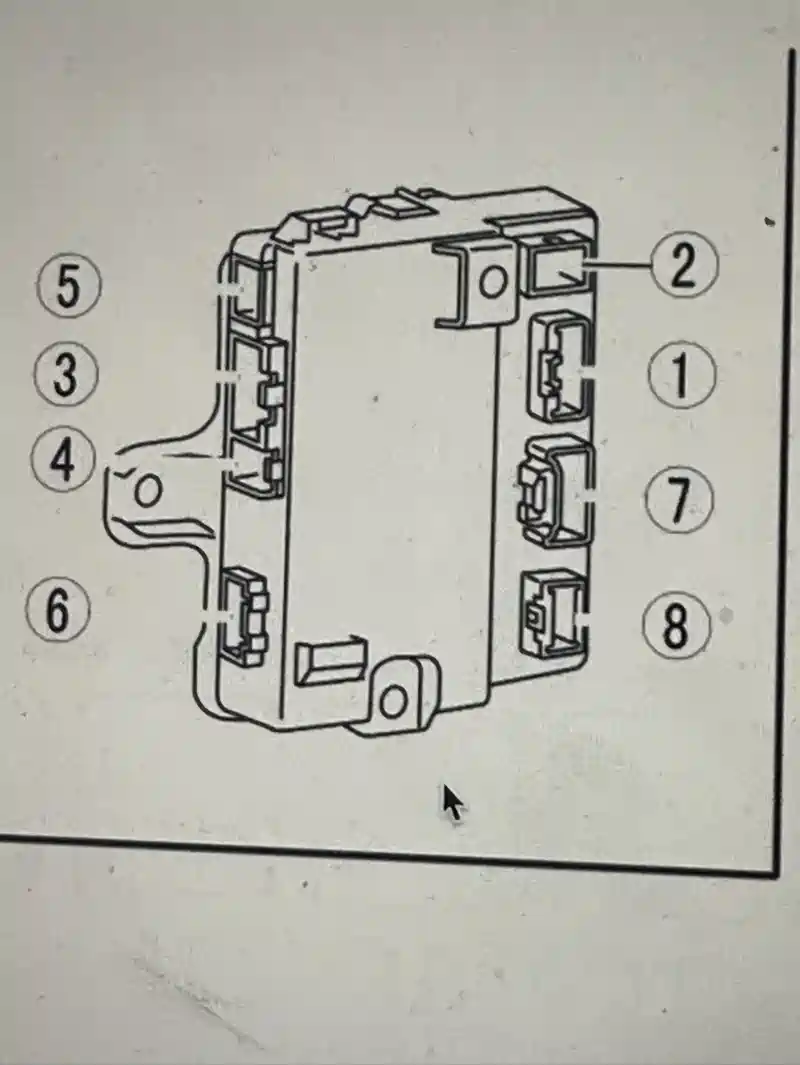

各种都查了

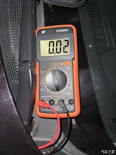

待机电流0.06A,感觉有一点点漏
拔掉room保险丝后是0.01A
但是涉及room保险丝这条线全查了,没有电器漏电

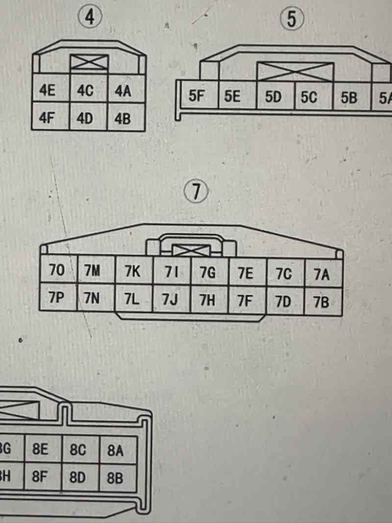

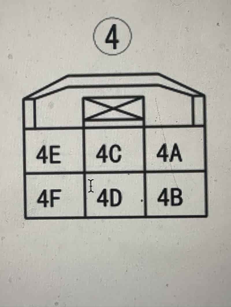

最后发现bcm的4B接口就是room保险丝进bcm这条线,出口是7P 7N
现在问题是即使断开7P 7N,只要插上4B,漏电电流就是0.06A,如果拔掉4B,漏电电流是0.02A
4B这条线就是room线进Bcm后 已经查不到出口了,难道是Bcm漏电? 或者0.06A就是正常电流?
车子带无钥匙进入,没有bose音响 09款2.5至尊
杭州车友7477983 楼主 关禁闭 已屏蔽
如果拔出4B 直接连接7P 7N,遥控就无法解锁了
插上4B 一切正常,说明4B这条L/R的线进Bcm后一定是给遥控开锁解锁的某个功能提供了用电,但是查不到,电路图上看 4B这条L/R的线进入Bcm,出口就是7P,7N,不知道LR还为哪个线路供电
