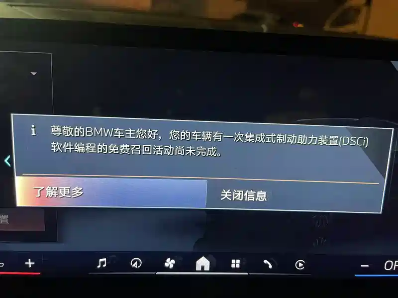

头几次跳出召回,打电话问了4S销售说只是刷程序,什么时候空什么时候去刷,正常开没什么问题。由于忙一直没去刷。前段时候出差外地来回600公里,刚下高速进入环城路就跳出初始化驻车制动,故障灯亮了一串,刹车变重,刹车性能明显下降。当时车速比较快,车又多,吓得后背手心都是汗。滑行一段路靠边停车,打电话4S售后,按照提示初始化驻车制动,再断电重启,其他故障码消失,刹车性能也恢复了,但是发动机故障灯还是亮。第二天4S店检查刹车泵坏了,需要更换。最后修理师傅告诉我宝马这次召回不只是刷程序,还要检查刹车泵,符合条件的一律更换。说是这代早几批X5都有这个问题。车友们没事都去4S查查吧,特别是早几批的,太吓人了。
