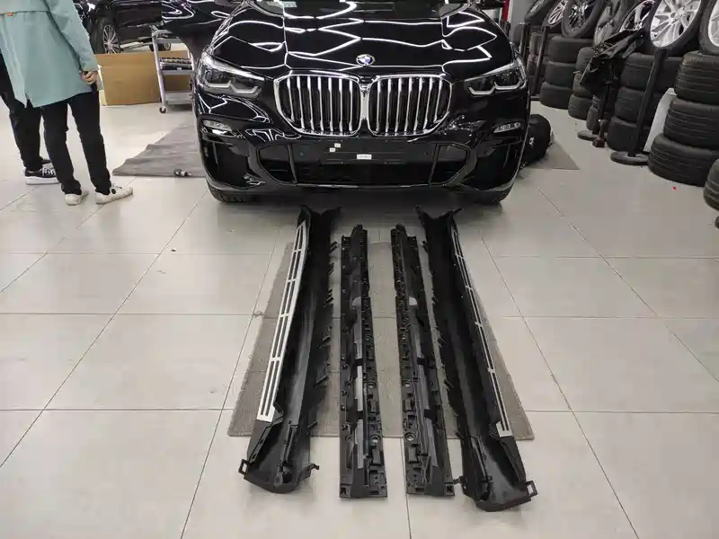

摆好来一张哈哈哈

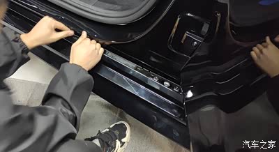

拿下侧裙的时候,从后面开始下手,前后车门都需要打开
不然车门会挡着侧裙,是拿不下来的
另一边也是一样的,从后面开始把前后车门打开

然后换上新的,新的更宽更结实
另一边同样
然后把原车侧裙上面的,”天使之翼“灯拆下来
放到新的侧裙上,位置一样的原装位,里面中间有个螺丝外面是个卡子
上的时候两个人一起能容易点
