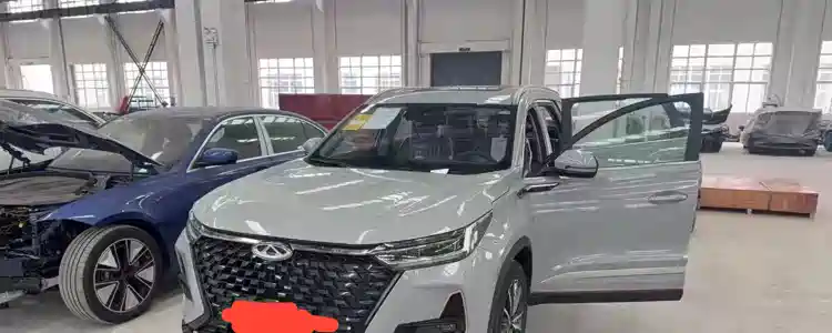

瑞虎8 PRO的雨刮系统关乎雨天行车安全,但很多车友在后期养护中存在误区。最常见的问题是喷嘴压力变小、喷雾不均匀,或者是雨刮臂在工作时出现跳动异响。
