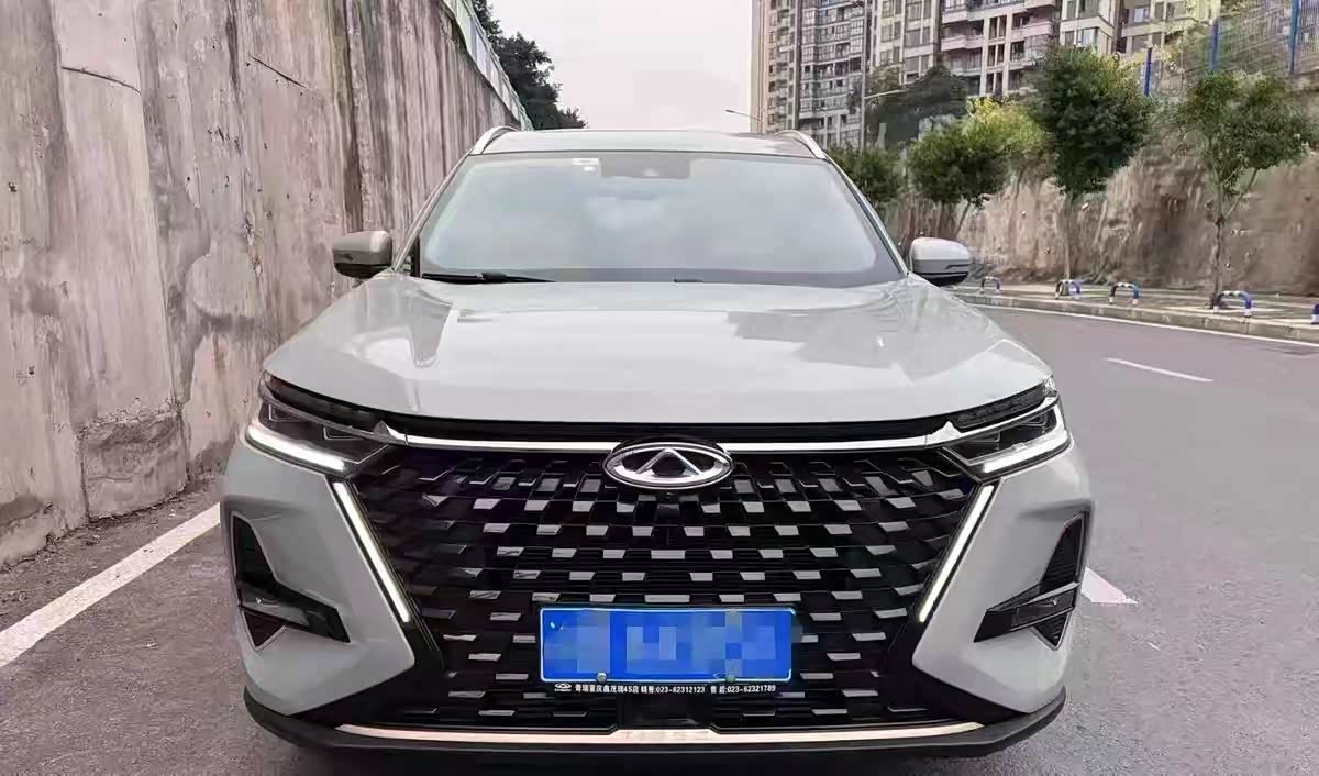

各位虎友,瑞虎8 PRO的这套LED大灯颜值确实高,流水转向灯也很帅。但经常有车友在群里问:感觉近光灯照得太低,或者下雨天大灯里面起雾。今天就专门聊聊这双“虎眼”的养护。
【大灯高度调节:切口要准】
虽然车内有大灯高度调节旋钮(0-3档),但有时候即使调到最高,切线还是偏低。这时候就需要手动微调大灯总成上的螺丝。
方法: 打开机盖,在大灯后面找一个白色的内六角螺孔(通常是用十字螺丝刀也能拧)。
标准: 找一面墙,把车停在距离墙面10米左右的地方。近光灯的切线高度,应该低于大灯中心高度5-10厘米。切记: 左低右高是国标,别把左边调太高,晃到对向司机就是谋财害命!
【大灯起雾vs进水】
洗完车或下大雨,大灯边缘有雾气是正常的(因为LED有散热孔,温差导致凝结)。
判断: 如果只是雾气,开灯跑半小时能散去,就没事。如果里面聚积了水珠甚至能养鱼,那就是密封胶失效了,赶紧去4S店索赔更换!
【感光传感器清洁】
瑞虎8 PRO有自动大灯和自适应远近光功能。传感器通常在前挡风玻璃上方。如果玻璃那里太脏,或者贴的膜颜色太深,会导致大灯白天也亮,或者晚上不切远光。记得定期擦擦那个位置。
