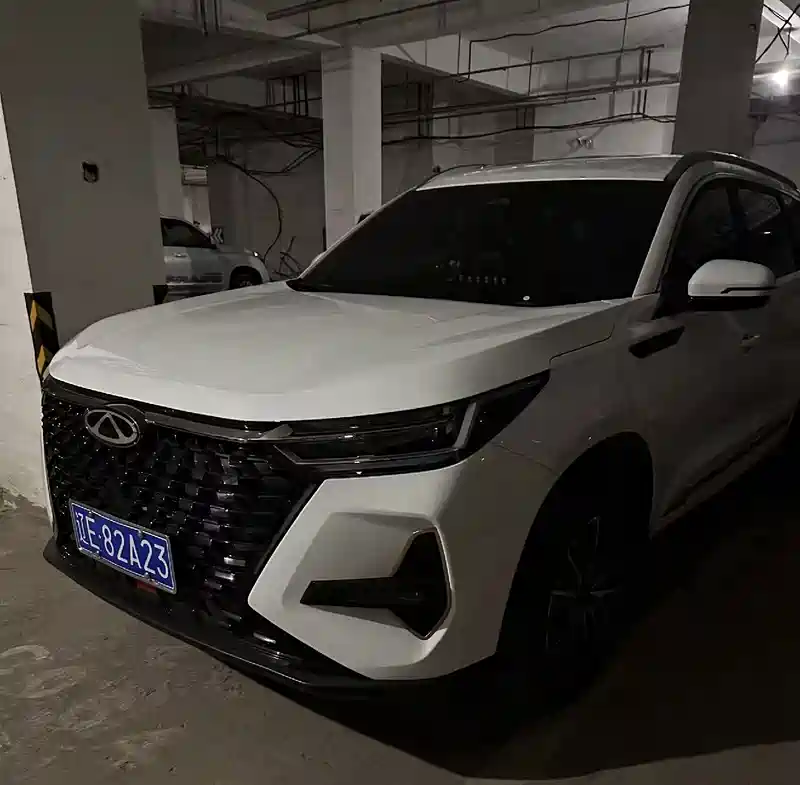

我的8Pro今年是跟着我度过第二个冬天,第一年的时候一直在室外停放,可以说早上冷车启动是真的费劲,没办法天气太冷了,今年我是宁可自己少买件羽绒服勒紧裤腰带,高低给爱车租了一个室内停车位,起码室外零下20多度的天气北风呼呼的刮,室内也会好很多,男人嘛总要对自己的爱车好一些,不能让爱车在跟着我受苦!
虽然在室内停车场可是这气温也能达到零下,没等开始检查爱车状态,最担心的事情还是发生了,发动机罩子得卡扣让我给掰断了,这真是意料之外,想到了冬天塑料件变硬,没想到在慢慢摆的时候也会断开,没办法只能天气暖和时候在处理。
