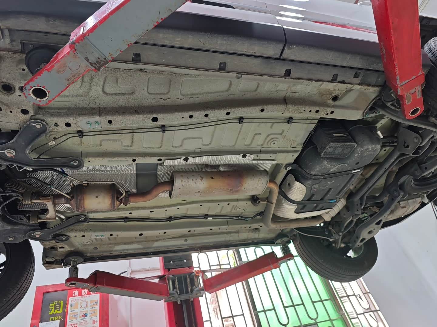

5、虎8 PRO的底盘偏家用舒适,前麦弗逊+后多连杆独立悬挂,长途前把车升起来,检查悬挂胶套有无开裂、减震器有无漏油,拉杆球头有无松动。
底盘检查
若平时跑烂路多,重点查减震,虎8 PRO的减震在高速上对路面过滤不错,但漏油后会导致车身晃动,跑高速特别明显,发现问题及时修,别凑合。
