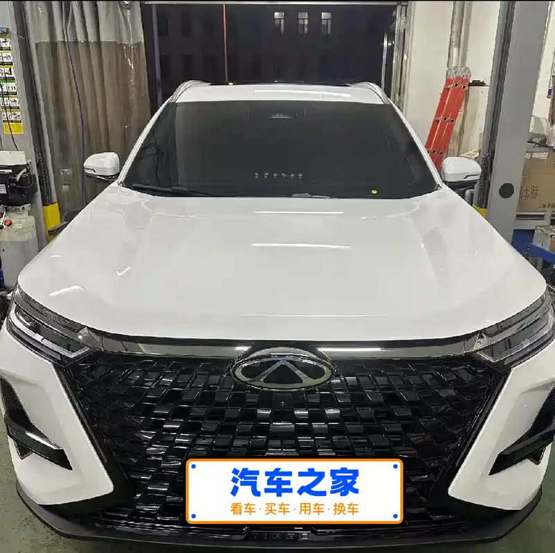

我的车是2024款瑞虎8Pro1.6T车型前一阵的车友聊天中知道了8Pro空调排水管短一截是事情,一直就想有时间动手处理一下这个问题!秉着自己能动手就不去麻烦售后师傅的原则,开始了这次施工!
施工地点是好朋友的修理厂,人家生意忙只能晚上九点多来借人家的升降机来使用,完全升到位置后顺便给底盘检查一下,还有发动机护板螺丝是否有松懈!淘来的耐高温胶管,零下20多度的气温还是很柔软,不担心冬季低温和夏季在发动机处的高温环境!
软管规格是内径16mm 外径20mm一定不要买错,小了不能套在原有空调排水管处,大了产生松动卡子卡不牢固!金属管箍卡子直径D19,正正好好能够卡上,受力适中!建议使用两个金属卡箍,能够更加的牢固连接处!
所需材料是内径16mm外径20mm耐高温软管,弹性环箍金属卡环两个!剪刀一把!护目镜一个,防止抬头施工灰尘掉落!材料价格还是很便宜的,建议大家都去搞一下!
这个位置就是空调出水口,一个短的胶管,他排水正好滴落在车架上面,要强调的是排气管处的高温我是到修理厂后,在门口车辆熄火静止20分钟冷却防止高温烫伤,也可以找一块隔热材料覆盖后施工!
在排气管固定胶套处有一个孔位,正正好好能够给胶管固定抻出,有了这个孔位解决了无处固定,还容易加长后车辆行驶震动胶管贴上排气管高温融化导致安全隐患!
留出来的长短正好,短了容易掉出来,长了时间长行驶地面泥士泥水给排水孔堵上!连接管建议没次保养时候都要看一下是否有堵塞情況!
