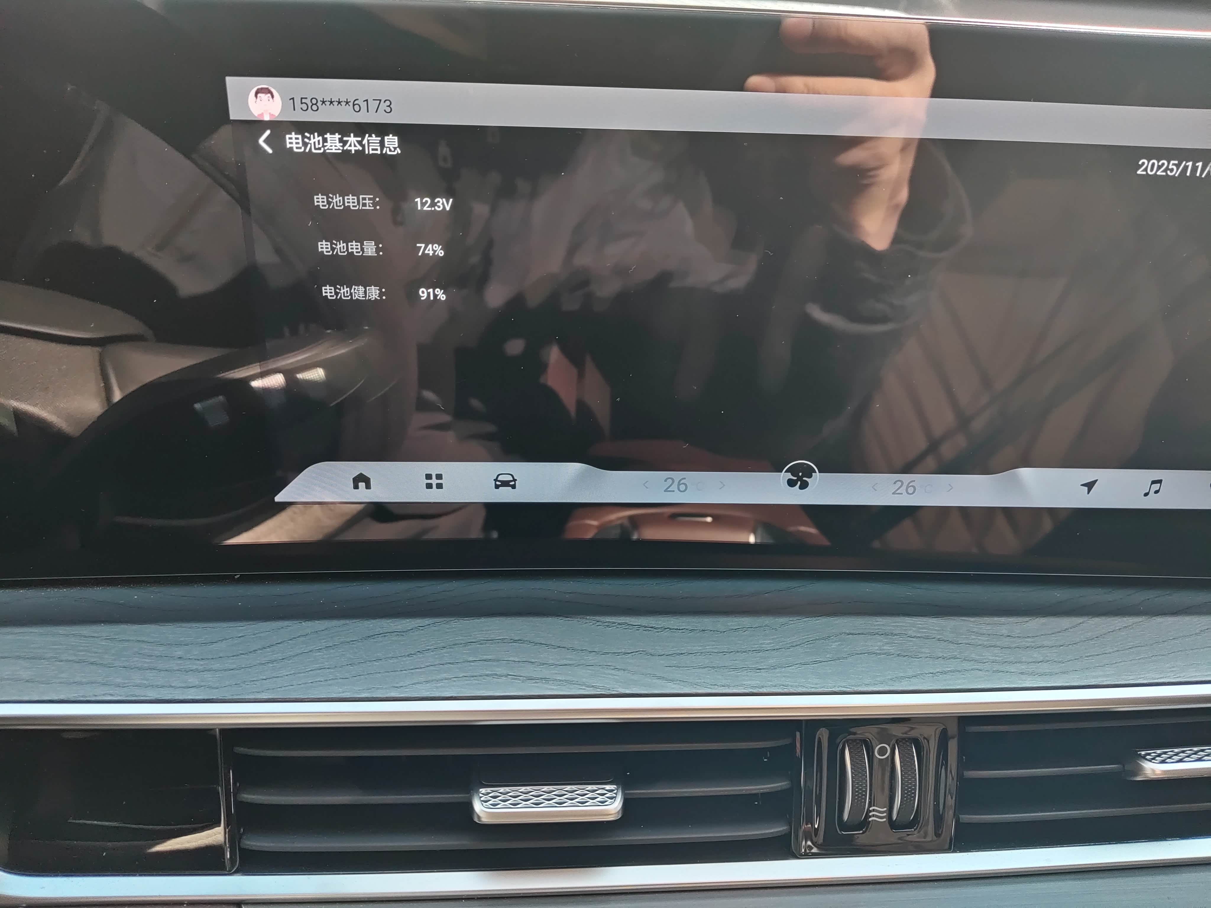

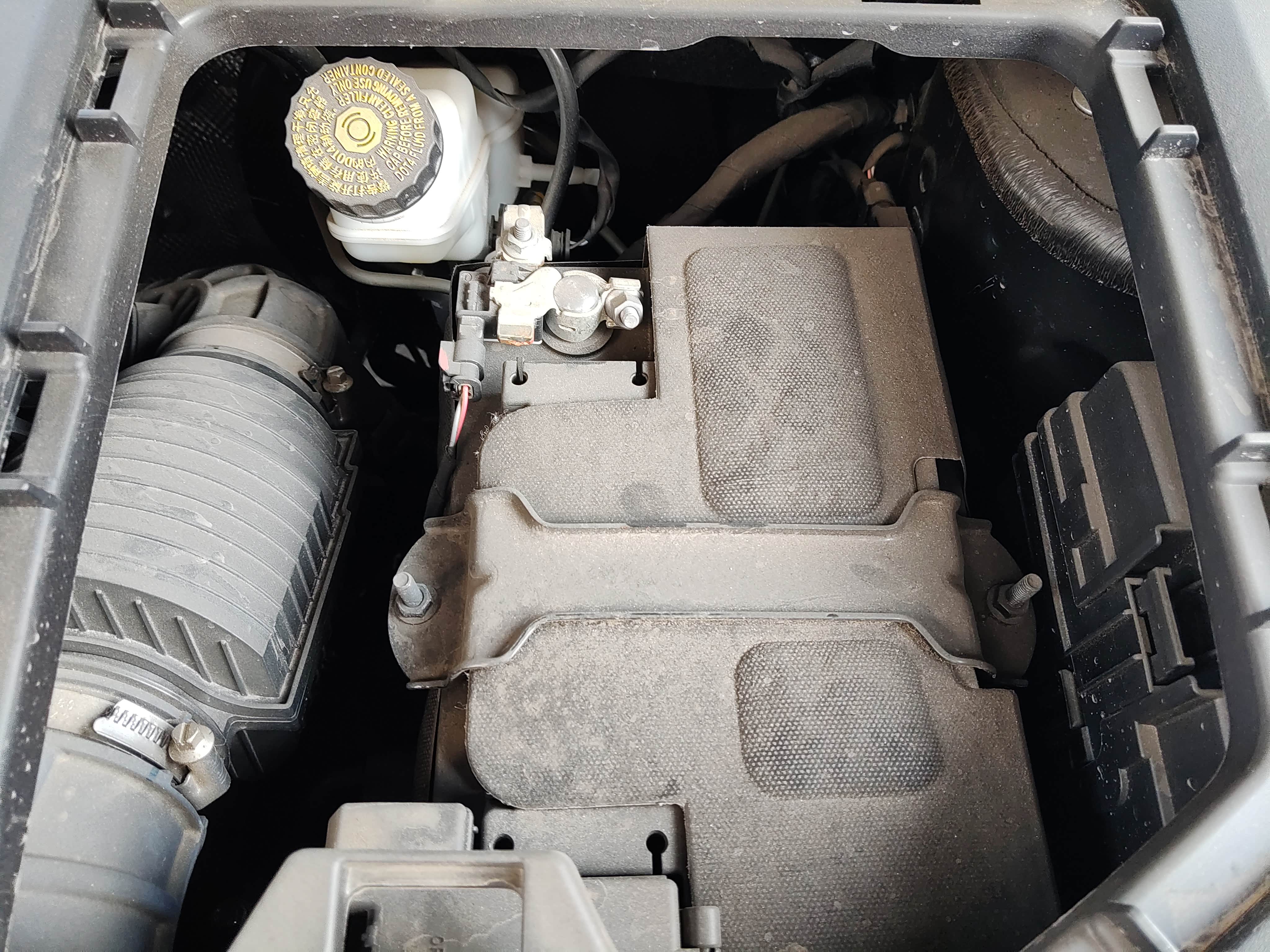

电瓶
低温环境会对电瓶的储电能力和放电效率带来负面影响,作为车辆的能量核心之一,电瓶在秋冬往往面临更多挑战,如出现: 大灯亮度变暗,车辆启动时声音拖沓无力,车窗升降变慢,都可能是电瓶电量不足。
入冬之前最好进服务站进行一次专业的电瓶检查,通过设备车辆的健康度,也可以自己进入瑞虎8Pro的工程模式查看电瓶的健康度,以免它在紧急时刻突然罢工。

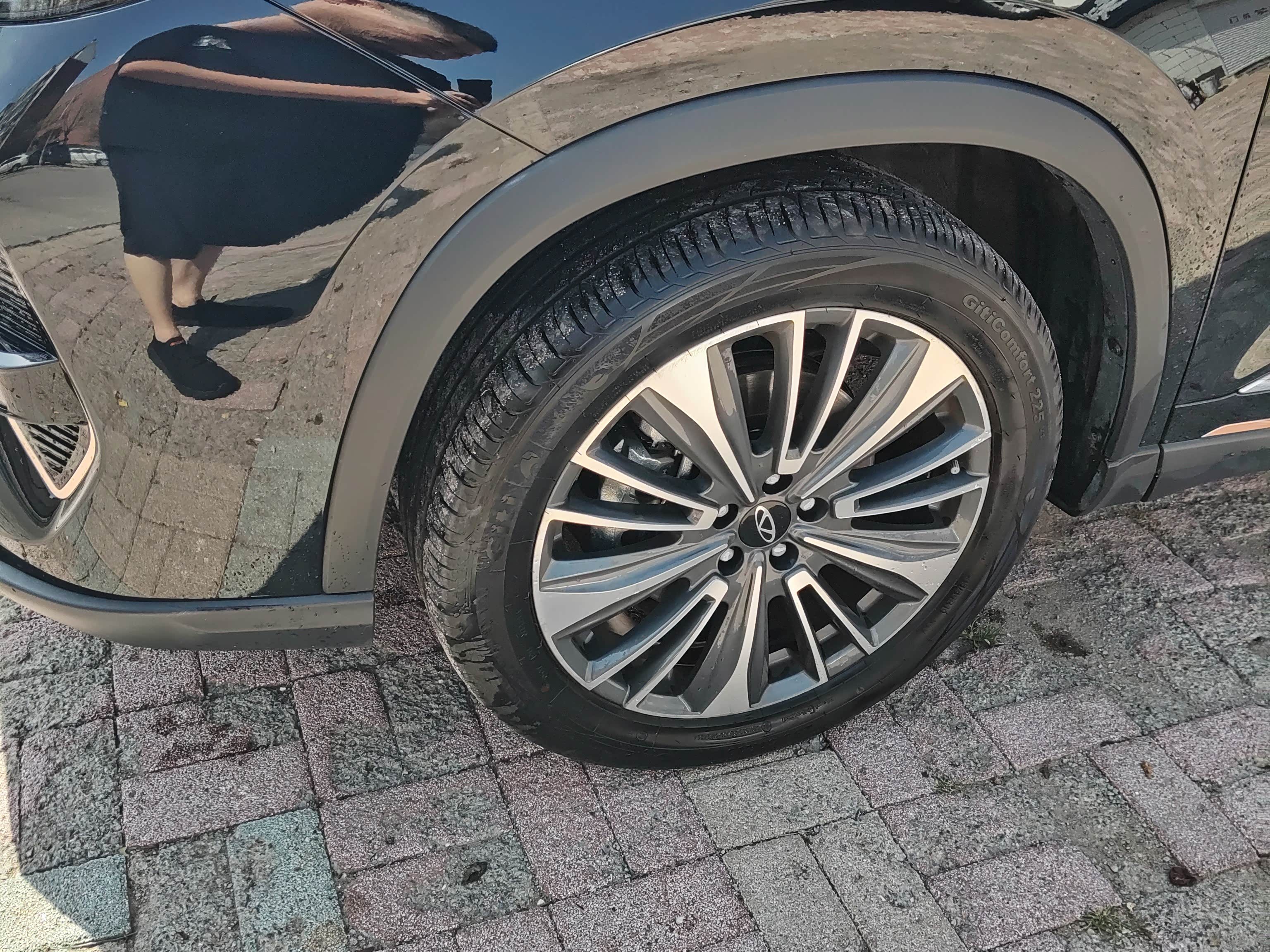

轮胎
轮胎是车辆与路面的唯一接触点,状态直接关乎行车安全,冬季路况相较复杂,更需做好养护
四步操
1.测胎压:
秋季胎压会自然降低,需及时为轮胎补足气力。 胎压正常,不仅能提升行车稳定性,还能有效省油。一般我冷车胎压我都达到2.3左右。这个胎压省油和舒服度都能兼顾。
2.查胎纹:
轮胎上面有个标识,轮胎磨到那个标识之后需立即更换,否则雨雪天气极易打滑,非常危险。
3.清石头:
定期抠掉卡在胎纹里的小石子等异物,它们可能在行驶中刺伤轮胎,造成慢漏气,甚至带来爆胎风险。

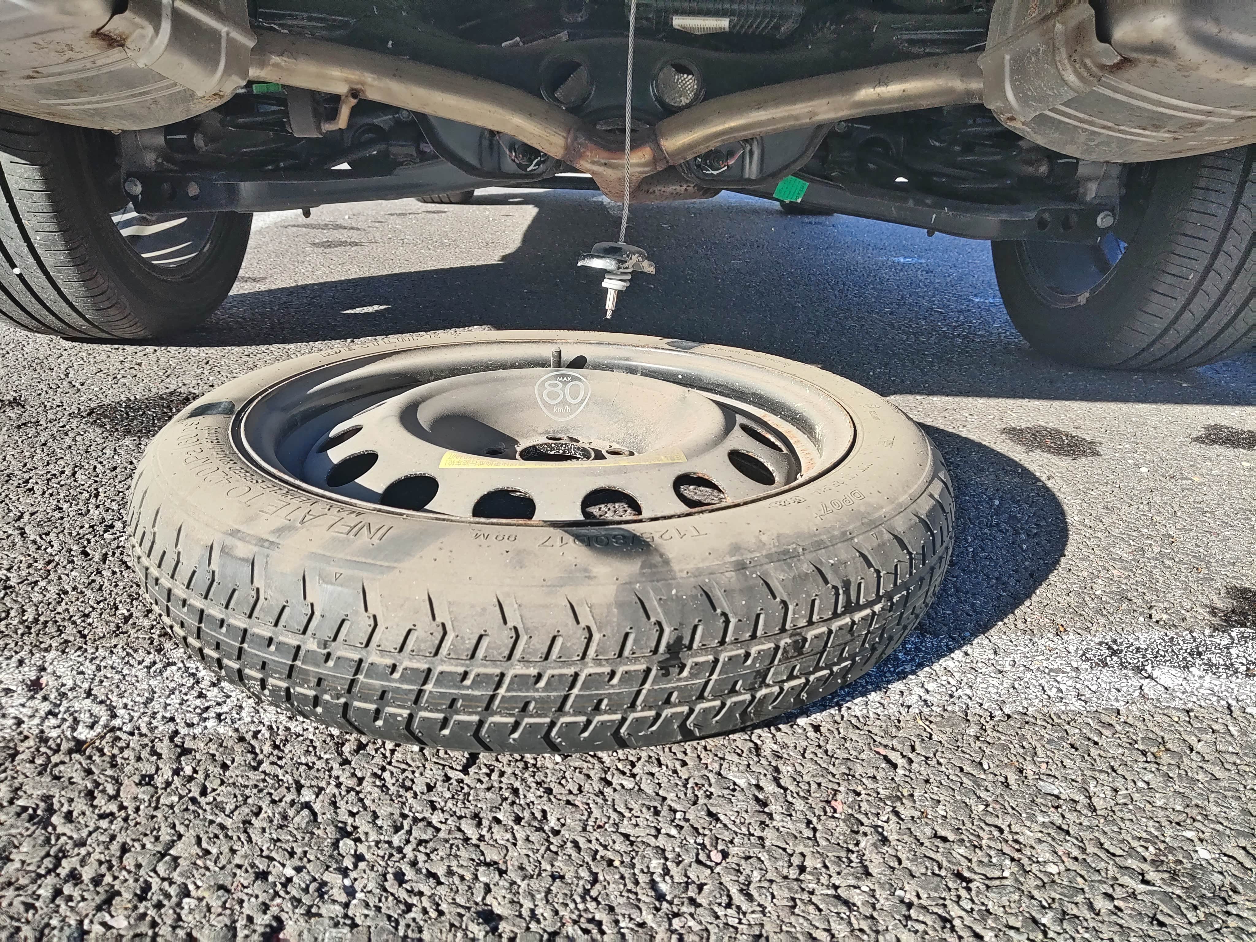

4.看备胎:
别忘了检查备胎的胎压和状态,确保它在紧急时刻能挺身而出。瑞虎8Pro的备胎在车辆底盘下方。拆卸方法是需先移除后备箱底部的工具盒,露出备胎释放螺栓,通过组合工具逆时针旋转该螺栓,备胎会随钢索缓慢从底盘垂落至地面,然后解开备胎中心的固定卡子,将钢索抽出,即可取出备胎。

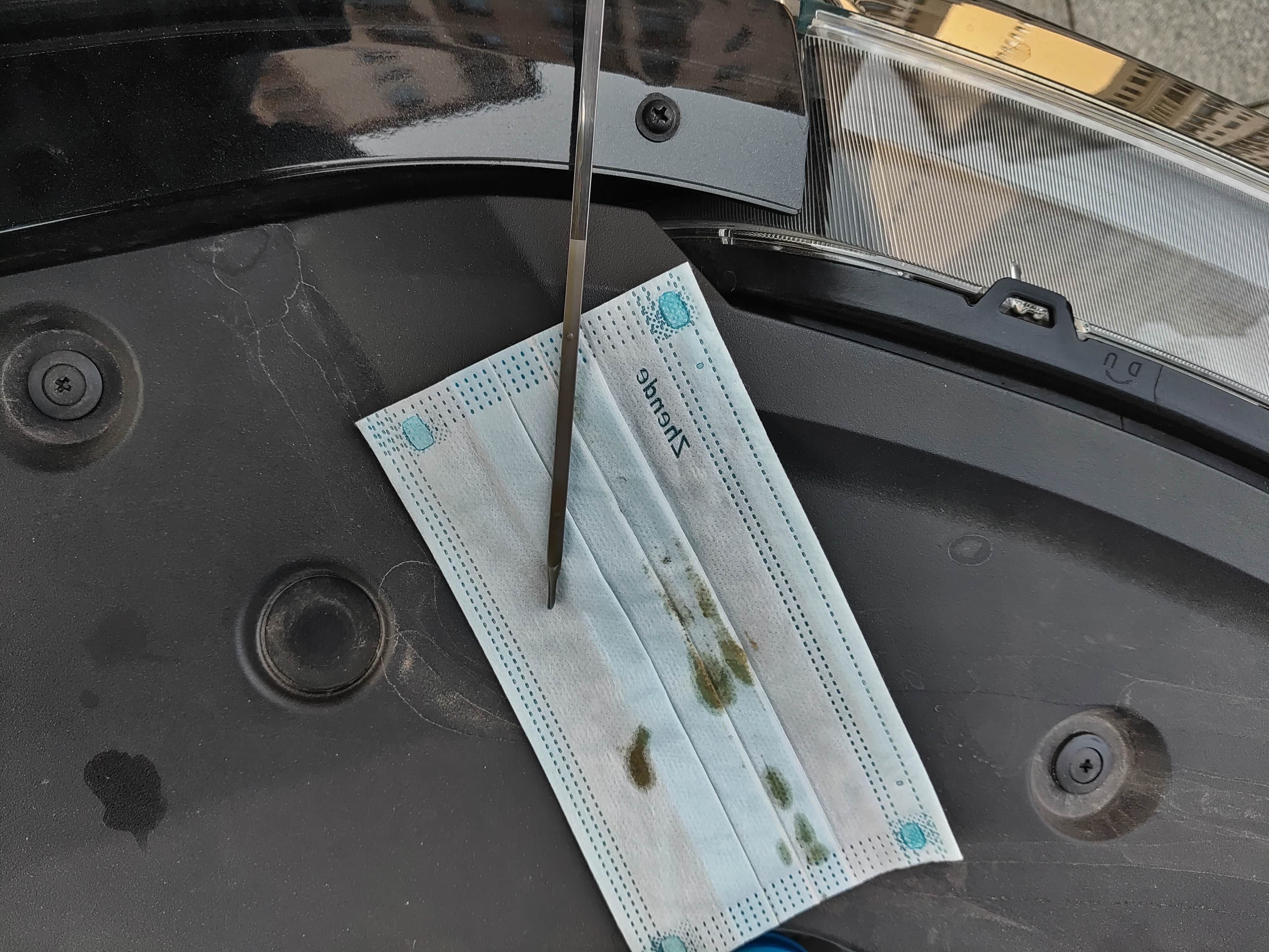

机油
天凉了,原来的机油可能变稠,润滑效果变差,该换冬季专用的机油,这样冷天启动也顺畅,能保护发动机。还有防冻液,可别混用不同型号的,要是它的冰点不够,冬天容易结冰胀坏水管,记得检查一下,不够了就及时补。

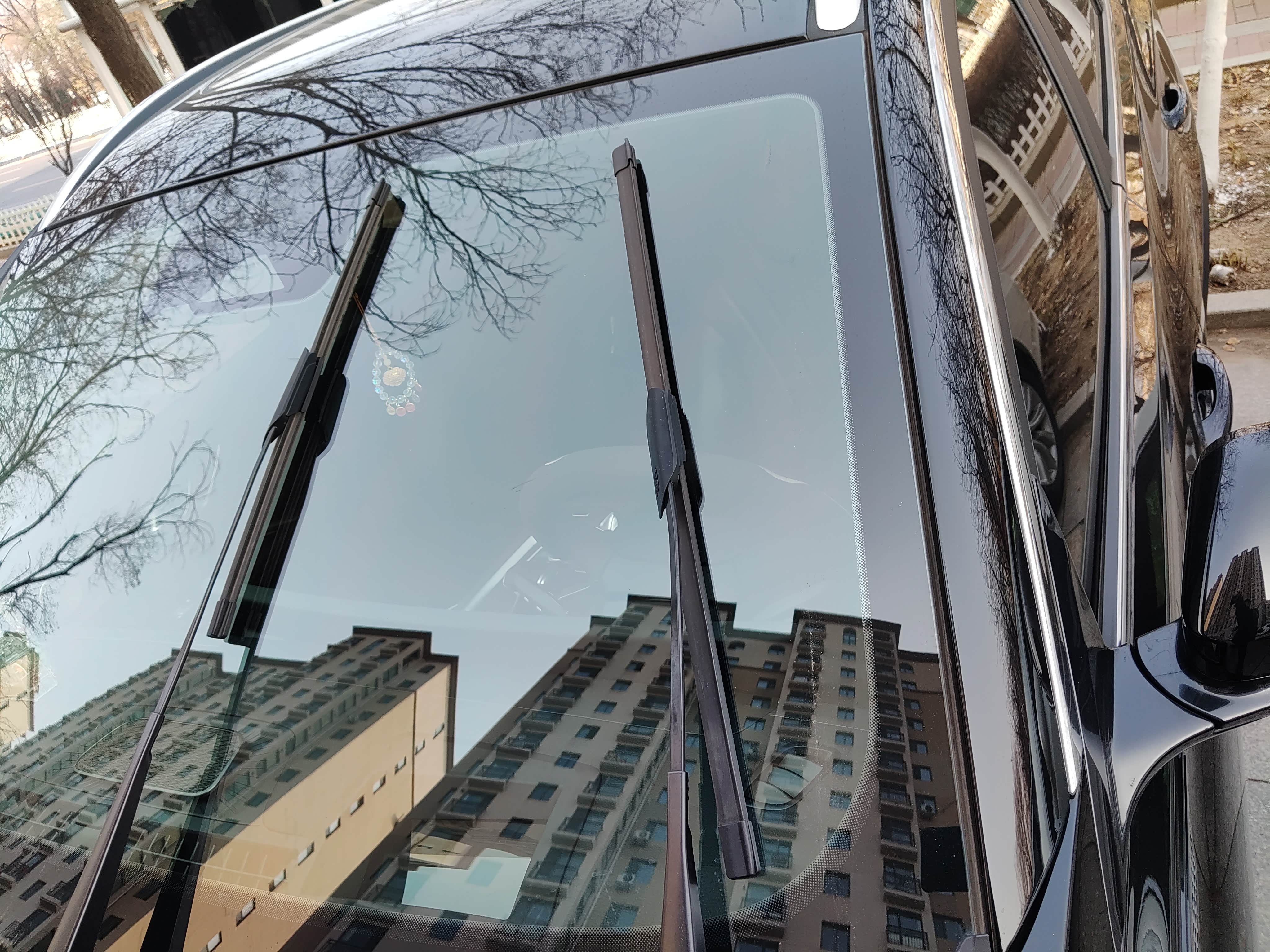

雨刮器和玻璃水
冬季玻璃结冰、积雪别直接开雨刮,先用除冰剂或暖风化雪,不然硬刮会磨坏胶条、烧电机。低温会让胶条变硬开裂,刮的时候有条纹、刮不干净,就赶紧换。瑞虎8Pro更换雨刮器需要进入维修模式方法是将车辆熄火,在熄火后的10秒内,迅速将雨刮控制杆向下拨动一下,雨刮器会自动移动到前挡风玻璃中间的维修位置并停止,这样就方便更换雨刮器了。
必须换冬季专用玻璃水(冰点低于当地最低温),别加自来水,不然结冰会冻坏雨刮电机;定期用湿抹布擦胶条,去除灰尘油污,保持清洁顺滑。
