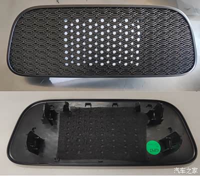

早上就把中控上面的音响盖板拆了下来,很好拆,用翘板就是翘,不用怕,用力点就下来了,然后哪,钻,直径2.5,3,2的钻头齐上,出来的效果就是这样,背面找块过滤棉进行粘贴,防尘
早上起猛了,就先把它给弄了,其它所有要改的东西还没有哪,这下尴尬了啊

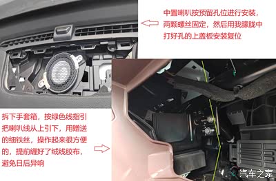

第三步: 中置喇叭 在网上看大部分都是从左右门上取音源,有的直接接到右侧喇叭线上,实际就是在右声道上多接了个喇叭,经过多次对比,选择了这海豚之声的中置,分左右声道双喇叭,直接到DSP上,无损安装。
第四步:座椅低音炮DSP
拆除档把及马鞍座上盖可以网上搜下功略,操作也来比较方便,注意下连接线束位置。然后主机线束拆卸较简单,按住卡扣,一翘就可拆下,然后从图示下方的方孔拿出,对接上低音炮的线,然后原路返回,这块空间太小了,操作起来比较需要耐心,冷静处置。安装完成后把低音炮的线束沿着手套箱的方向,引至地板,和中置喇叭线束一起顺着中控鞍座下方引至副驾座椅下面。
整体走线如图,中置喇叭和DSP线束汇总到手套箱左下方,顺着地板走到座椅下方,完美隐藏
