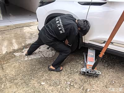

     今天真是出门没看黄历,开着我的瑞虎8Pro回家,半道上就感觉方向盘往左边拽,还听见规律的“哒哒”声。我心里一咯噔:完蛋,八成是扎胎了。

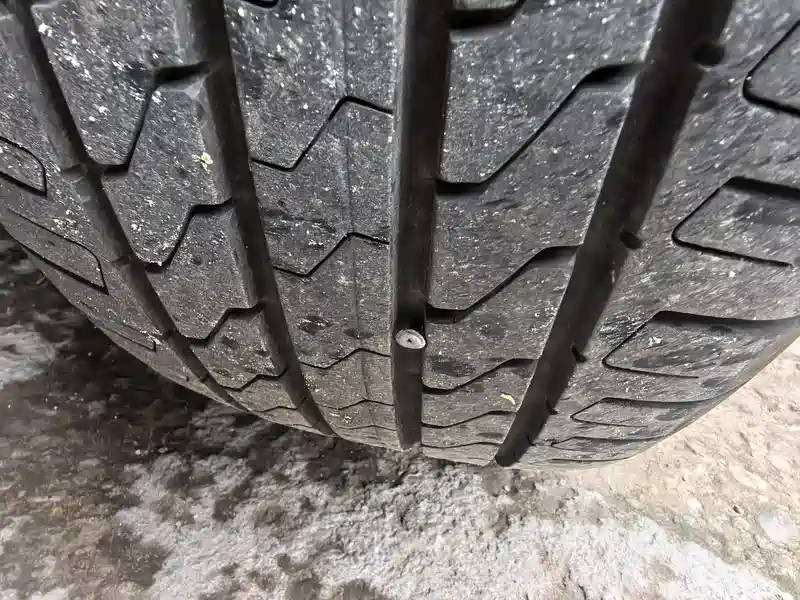

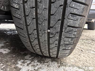

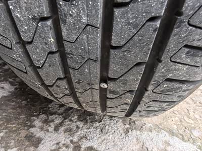

     赶紧靠边停车,下车一看,好家伙,左前轮上赫然扎着个螺丝钉,还挺粗!得亏瑞虎8Pro自带胎压监测,仪表盘上早就提示左前轮胎压异常了,这功能真不是摆设。

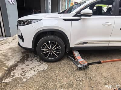

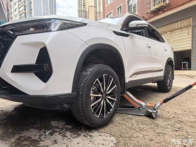

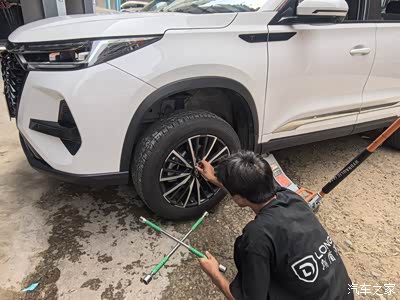

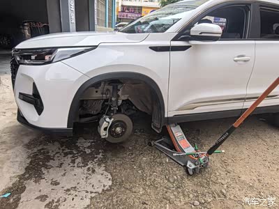

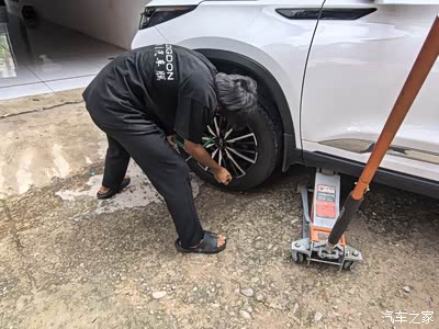

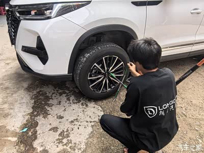

我慢慢悠悠把车开到常去的那家维修店,老师傅一看就乐了:“哟,中奖了啊!”他把车升起来检查了一下,跟我说:“钉子扎在正面,没伤到侧壁,补一下就行,不用换整个胎。”

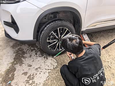

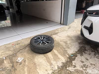

     我这才松了口气。师傅手脚麻利,三下五除二就把轮胎卸下来了。他先把胎从轮毂上扒下来,找到钉子的位置,从里面打磨干净,然后拿了个人称“蘑菇钉”的东西塞进去。师傅说这种补法最结实,跟原胎差不多耐用。
     整个补胎过程大概四十来分钟,最后师傅还给做了个动平衡,说是补胎后必须做这个,不然跑高速方向盘会抖。结账的时候花了八十块钱,肉疼!想想要是换条新胎,少说也得七八百,心里也好受些。
