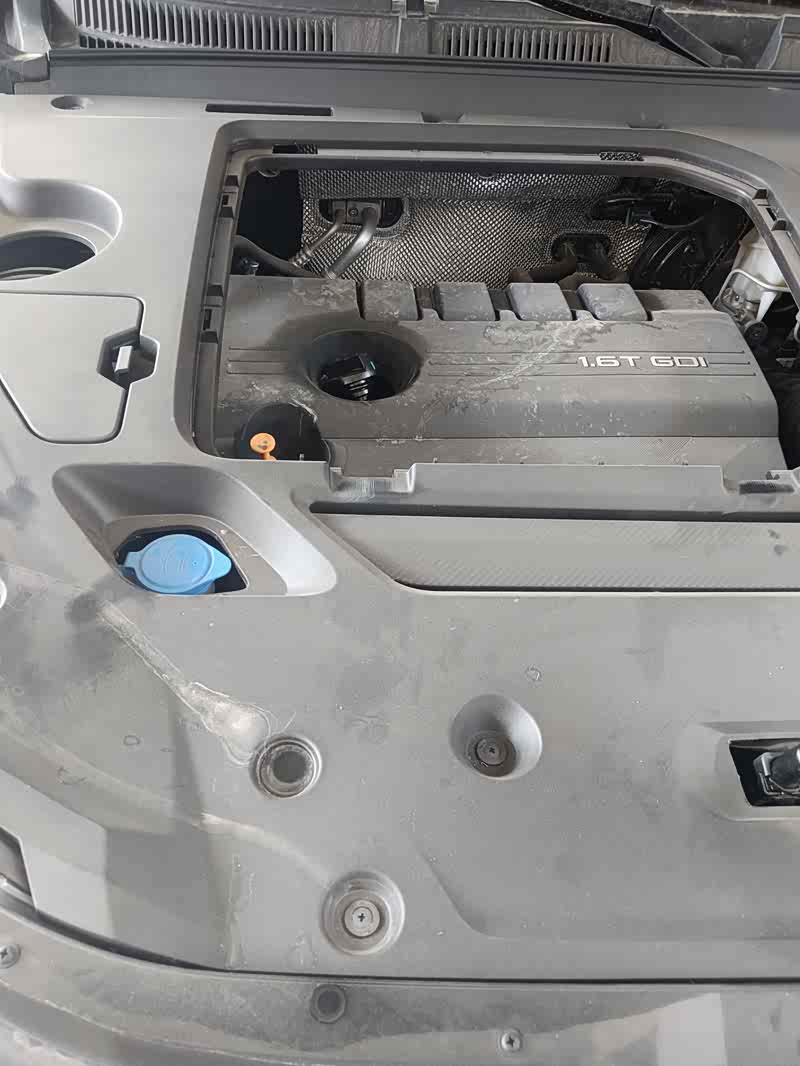

车辆被送到保养工位,一位经验丰富的技师前来操作。他首先打开发动机舱,用防护垫将周围覆盖好,防止在保养过程中刮伤车漆。接着,技师启动车辆,让发动机怠速运转几分钟,使机油充分流动,随后关闭发动机。他找到油底壳的放油螺栓,用专用工具将其拧松,黑色的旧机油缓缓流出。在放油的同时,技师开始拆卸机油滤清器。旧的滤清器卸下后,他仔细清洁滤清器座的表面,涂抹少量新机油在新滤清器的密封胶圈上,然后将新滤清器安装到位并拧紧。
旧机油排放完毕,技师使用专业设备抽取残留在发动机内的少量机油,确保排放彻底。之后,他选用了适合瑞虎 8pro 的全合成机油,缓慢倒入发动机内,边倒边通过机油尺观察液位,直至达到合适刻度。
