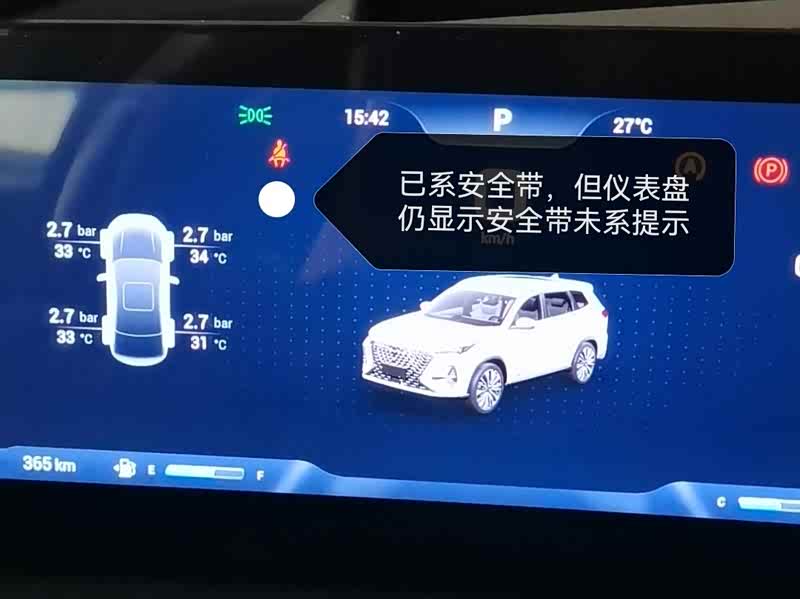

【车辆的故障症状】启动车辆后,再系上安全带并插入安全带卡槽,仪表盘上会显示未系安全带提醒。因车辆本身的安全设置,此时踩下油门,车辆不会行驶。只能拔出安全带卡扣,重新插入,仪表盘上未系安全带提醒标识会消失,车辆恢复正常,踩油门可行驶。此故障虽不影响车辆安全使用,但出现后不得不两次插安全带,即麻烦又影响心情。

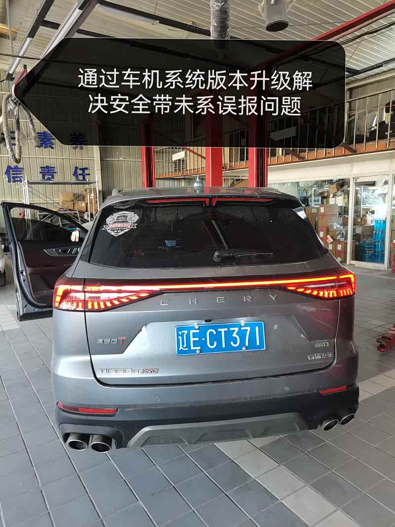

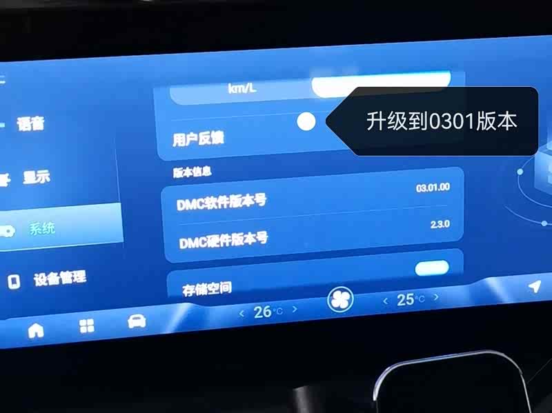

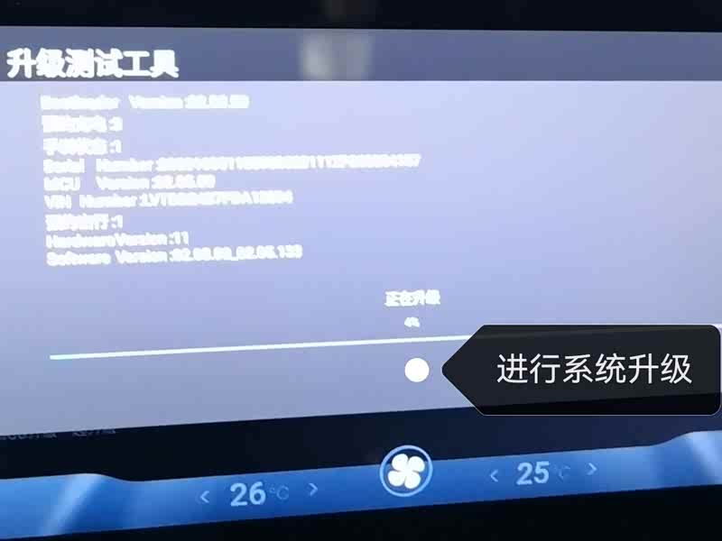

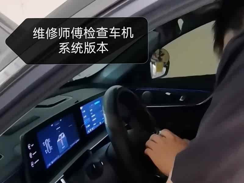

【解决故障的方法】2025年3月,维修师傅来电话,告诉我故障分析结果:即车机系统在上次升级过程中,相关模块出现BUG,导致车辆启动后,需要两次插入安全带,信号才能传到系统相关模块上。解决方法就是,对车机系统版本进行升级,从现有的0208版本升到0301版本。

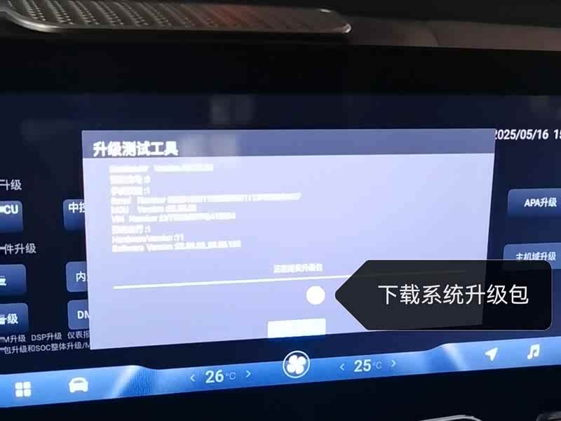

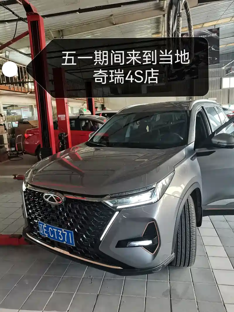

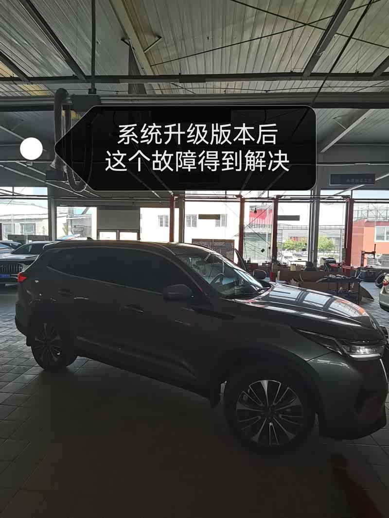

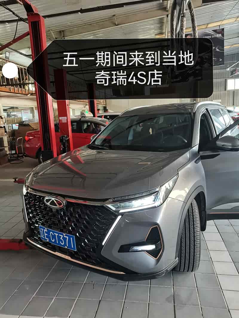

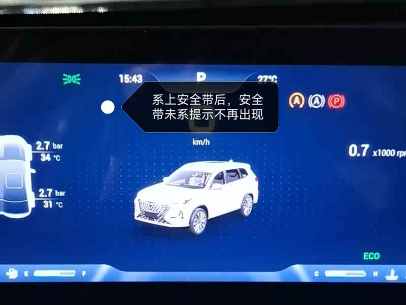

【第三次处理过程】4S店维修师傅让我到店进行系统免费升级,由于节后一直没有时间,直到五一假期,我才把车开到店里。维修师傅先把从奇瑞售后技术平台下载的新系统版本导入我的车机内,导入完毕后进行升级安装,整个过程大约用时25分钟。系统升级后,我重新启动车辆,再插入安全带,仪表盘上不再显示未系安全带提示,车辆可正常行驶。
【维修后使用情况】离店时,维修师傅让我继续观察,有什么问题及时向他反馈。通过一个月的使用观察,没有再出现这个问题,心情大好。
