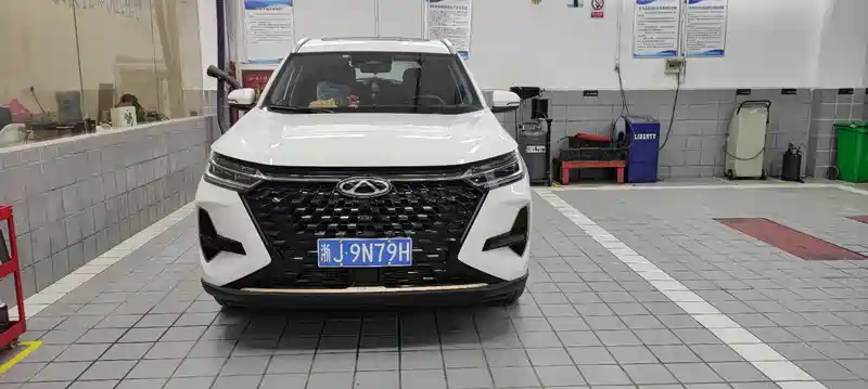

这个春节,我开着瑞虎8 Pro从浙江一路南下,再折返回家,7天狂奔4000公里。它载着一家老小翻山越岭,扛过了冻雨、泥泞和拥堵,俨然成了“春运铁骑”。但我知道,长途跋涉后的它更需要细致呵护——就像人跑完马拉松必须拉伸放松一样。回家第二天,我就带着它去做了全面“体检”,总结出这份“高强度用车后保养指南”。
一、底盘和悬挂:先给“筋骨”做个大检查
高速上的碎石、乡道的坑洼让我一路提心吊胆。升举机上的瑞虎8 Pro底盘暴露后,我重点检查了三点:
- 护板是否变形:拆下发动机护板,发现几处撞击凹痕,好在未伤及油底壳;
- 悬挂胶套开裂:师傅用撬棍测试摆臂胶套,庆幸无明显老化裂纹;
底盘螺丝紧固:轮胎店小哥挨个复紧底盘螺丝,竟有2颗传动轴螺丝出现松动。
Tips:如果自驾途中走过非铺装路,建议自费增加一项四轮定位(约200元),避免方向跑偏埋下隐患。
