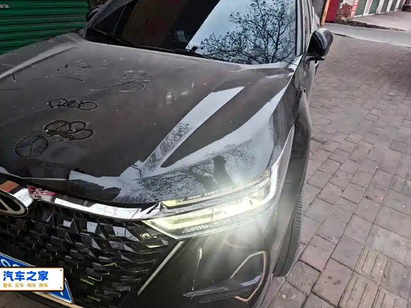

那天,我的车子在同学她老公的车位停了一夜,当我早上想要开走时,突然发现地上有几团水渍。
当时急着走,没仔细检查,但是我隐约感觉到,水渍的位置,正好对应着我天窗的排水口。
然而,我的车子已经很久没洗,车漆上的灰厚的能画清明上河图了,而且我们这里已经个把月没有下雨。
这水渍实在令人感觉费解,思来想去只有一种可能——里边积水了。
