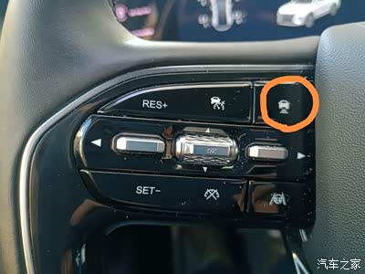

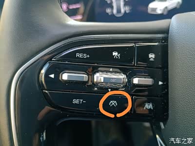

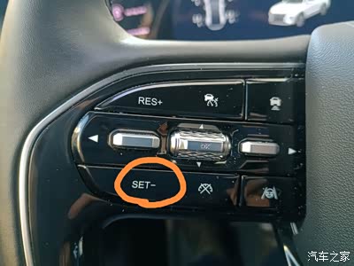

1.自适应巡航按键。

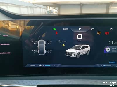

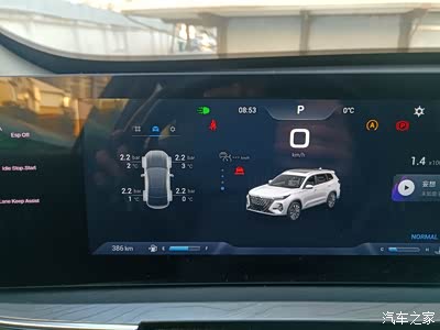

当按下自适应巡航按键后,屏幕有和按键一样的图标,灰色的。车子开起来以后,按set-键,激活自适应巡航。

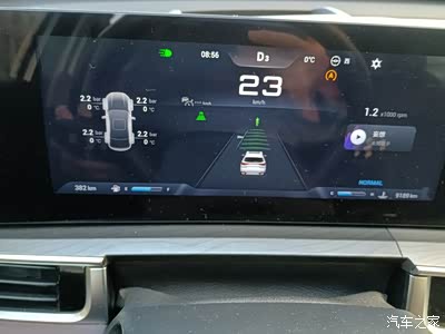

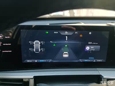

激活自适应巡航,车机图标由灰色变为绿色。

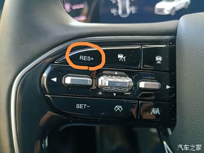

按RES+和set-  加减设置速度,此时车子会按照设定的速度跑起来。

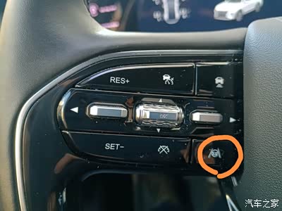

2.设置跟车距离。

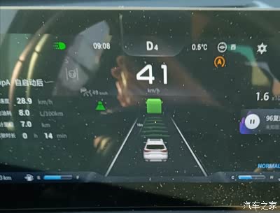

旁边的小汽车按键,按下这个键,调节与前车的跟车距离。分为红色是距离近,黄色距离适中,绿色距离远。
车子会按照设定的速度跑,如果前方有车辆跑得慢,会提示前面有车,按照设定的跟车距离跑,就不会继续按你设定的速度了。比如高速你设置的100码,前车跑80码,你的车子就会和前车保持距离,也跑80码,前车加速,你的车也加速。前车加速120码走了,你的车子还会加速到100码继续跑。
车子识别到的目标分为骑行者,小型车,大型车
并且显示与前面车辆的距离多少米。

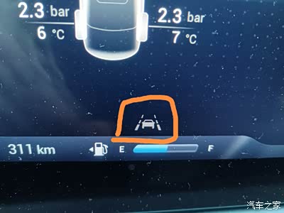

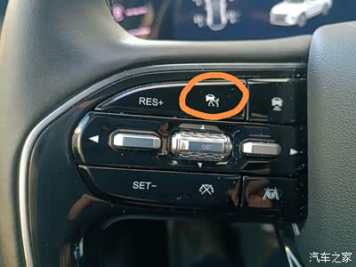

3.车道保持辅助和关闭自适应巡航功能

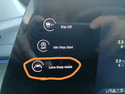

屏幕左侧第三个是车道保持辅助功能,60码以上自动激活。开启后自动保持车道,手必须放在方向盘上,否则小奇会语音提醒你。
按下这个键,自适应巡航功能暂停,图标由绿色变回灰色。此时人工接管油门,方向盘。
想恢复的时候,按RES+恢复设置。
