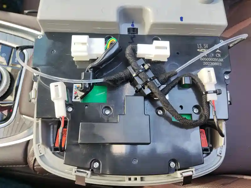

      眼镜盒的拆装之前车友发了很多了,既有图文也有视频,都大同小异,不再复述,下边是我的灯头固定位置,给车友一参考,手里剩余一个灯头,都用在眼镜盒氛围灯位置了,穿出位置用热缩管做了防护。
     灯头还是一拖二,方便取电,还是从B柱引线取电的在眼镜盒位置做个一拖二,一根给了眼镜盒,一根给了天窗,灯头上在阅读灯底板是分别开了四个孔,扎带固定的
    这是效果,全车同步变色

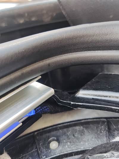

   天窗位置氛围灯,安装导光条的铝槽深1公分,我用的2mm的亚克力卡槽双面胶打底粘的导光条,导光条用的3.5mm的,稍微粗一点,正好卡进去,非常稳定
亚克力双面胶宽度3mm,跟铝槽宽度一致
    这是固定好,通电效果
   左右灯头固定位置,顶棚稍微撬一点,正好卡在顶棚转角位置,绒布胶带缠好,避免松动,异响,导光条的灯头处,也用了绒布胶带缠绕,避免灯条从灯头里脱出
