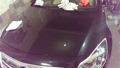

拿出镀晶液开始镀
镀晶要看自己的速度和动手能力分区域进行。我的车比较大,引擎盖上画了个1/4的口子形状。
然后顺着一道道把正方形填满。
黑黑的那边就是镀晶层,马上还要擦掉呢。一定不要多涂,浪费不说,更没双重效果。多的都会被擦掉,何况一瓶也灭有多少。
一定要等镀晶层快干的时候擦掉。干后不好擦,没干的时候擦也是浪费。
这就是擦后的效果。跟之前的太阳纹比,这跟镜子差不多了吧?
镀晶后,纳米层填补车漆凹坑和细痕,在车漆表面形成保护层。微距照的车金属漆。很闪而且没有太阳纹了。
光如镜面。
有点模糊了,但是现场还是很亮的。
这张还差不多。
