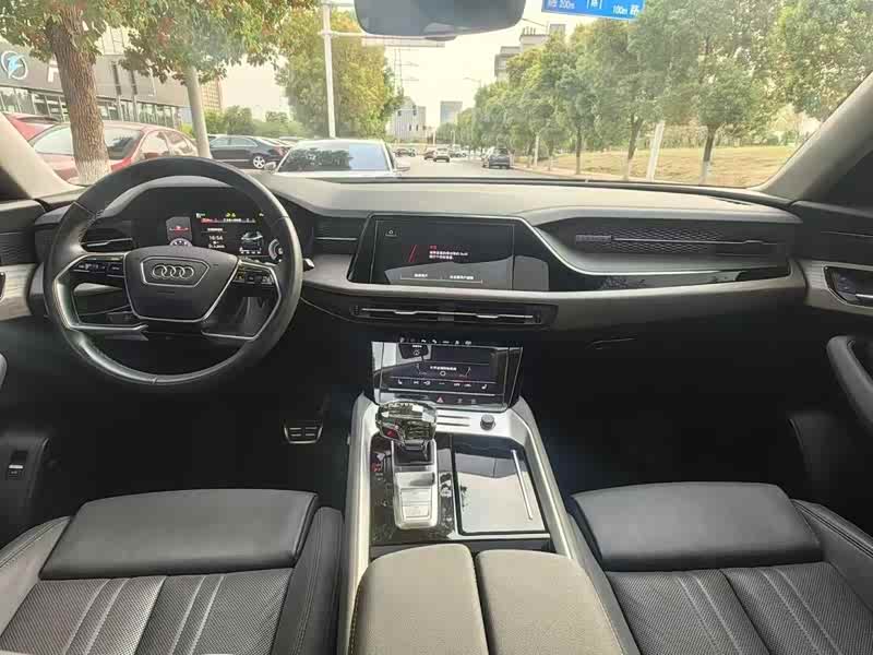

如今汽车智能化程度越来越高,Q6的智能系统在长途驾驶中能提供不少便利。出发前连好手机蓝牙,将导航更新到最新版本,测试自适应巡航、车道保持等功能能否正常启动。调整好抬头显示,确保清晰,避免行车时分心设置。校准360度影像,让画面无偏差,走窄路时作用很大。
