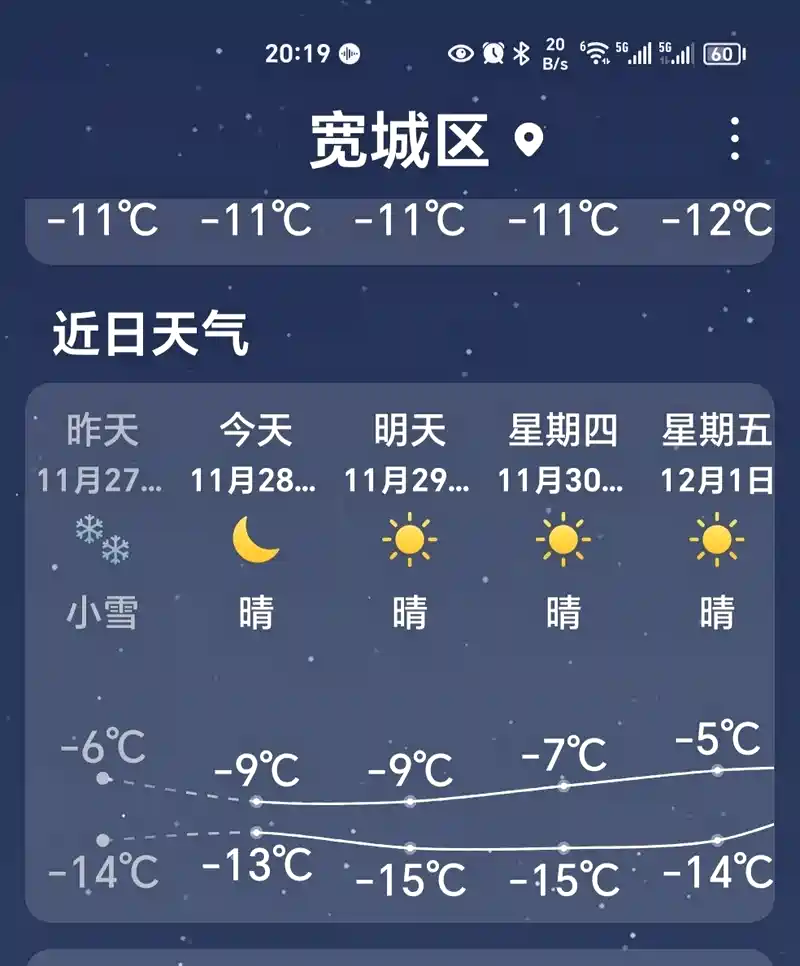

长春近期温度,在东北而言,不冷不热。
