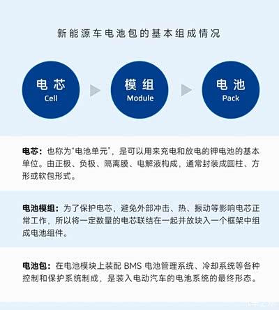

通常,新能源车电池系统由电芯(Cell)、电池模组(Module)、电池包(Pack)组成;上千个电芯组成了电池模组,电池模组再通过串联或者并联的方式,组成了电池包。同时,为了更加安全有效地管理众多的电芯,保证不发生热失控,还需要有集成热管理系统、电池管理系统等部件。每个部件环环相扣,相辅相成,才组成了一套安全的电池系统。

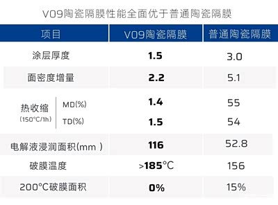

合创V09陶瓷电池的电芯,通过隔膜材料做了新型交联网络陶瓷材料涂覆工艺,这使得电芯耐热性能显著提升,比普通陶瓷隔膜材料耐热提高1.2倍;同时,使用了新型隔膜工艺,电解液浸润面积是常规陶瓷隔膜的一倍,可避免因浸润不足导致的析锂引起电池热失控现象。

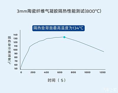

合创V09的隔热模组使用陶瓷纤维气凝胶隔热垫,通过隔热性能测试,3mm的陶瓷纤维气凝胶,热面测试温度达到800℃,隔热垫背面最高温度仅为134 ℃,相邻电芯温度差666℃,隔热性能优异。
