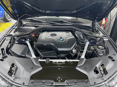

小车车陪伴了2年差14天,到了6万公里。该做个保养了。之前也发帖在论坛里询问各位大佬关于变速箱油什么时候更换。结合了自己用车情况,最后决定在8万公里再去更换。至于用重力更换还是循环泵更换到时候再视情况而定。
其实6万公里保养和之前2万,4万公里做的东西一样。只是这次我6万公里又加了一个保养,发动机冷却液的保养。下面上图。

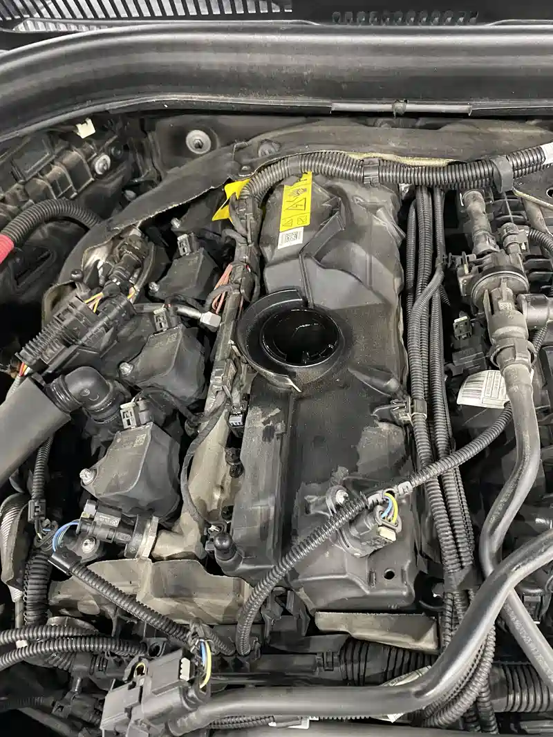

这次6万公里到4S保养,发现气门室盖盖子这里有油气的污渍。。。难道天太热了。。。还是我机油加多了?下次我再观察下,如果老是有油气溢出要查下问题了。机油老样子5.25升。。。难道是机油5.25升有点多了?

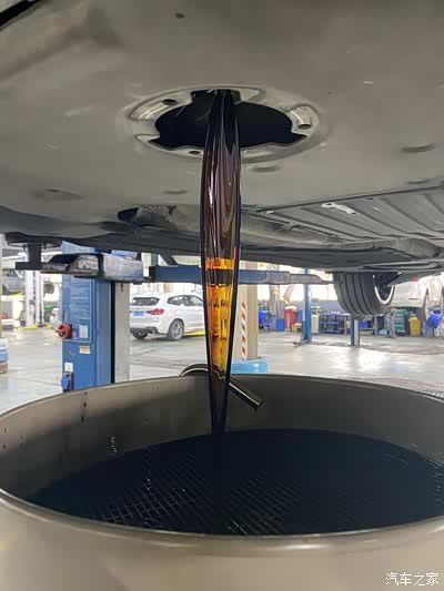

机油一万公里的颜色,还过得去。

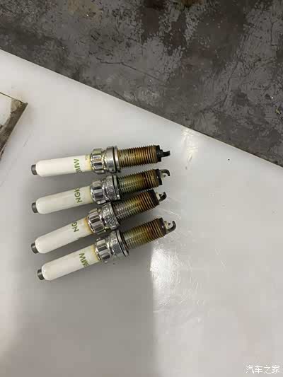

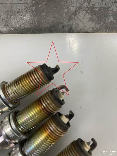

火花塞,我是按技术手册2万公里一换。说我2万一换的请勿喷。我高兴就好。为啥2万一换,我有我的道理。
这个标红五角星的是第二个缸拆出来的。看来二缸燃烧情况令人有点担忧啊

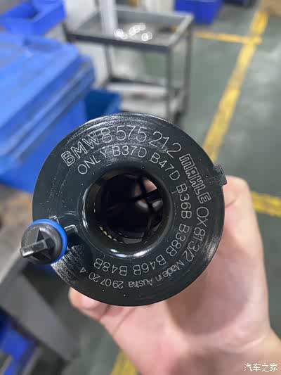

常规机油滤清

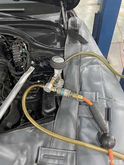

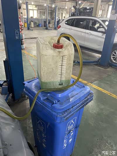

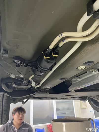

6万公里,我要求换了冷却液,这是4S店里的叫啥抽空气加压换冷却液。具体叫啥真忘了。
发动机冷却液,就是那个大壶里的,一共6升。4S店里有两种颜色冷却液,一种新出的蓝色的,一种我车上原来绿色的。我要求用绿色的。绿色的是1比1配比。蓝色的是1.1比1配比。这4S店没有蒸馏水,我自己屈臣氏买了8瓶500ml的。结果只用了6瓶。

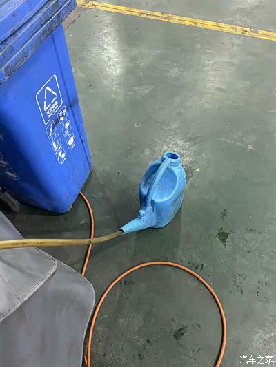

那个设备另一根管子接这里,抽冷却管道里的空气什么的。

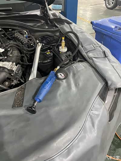

换好还用这玩意加压,看管路有没有泄漏点。

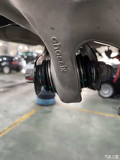

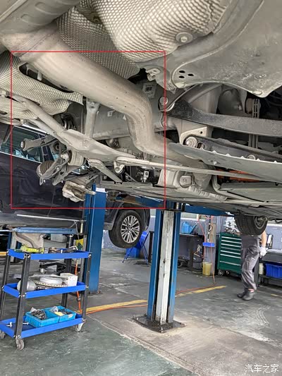

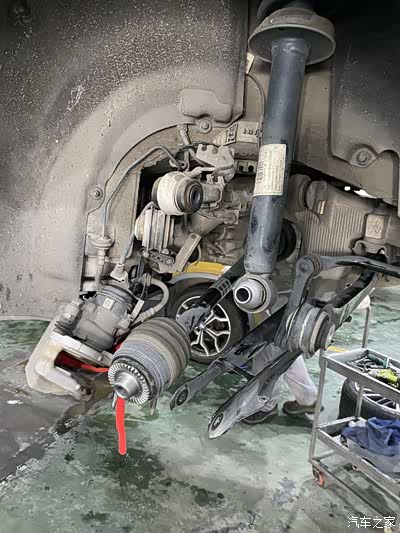

开始拆拆拆

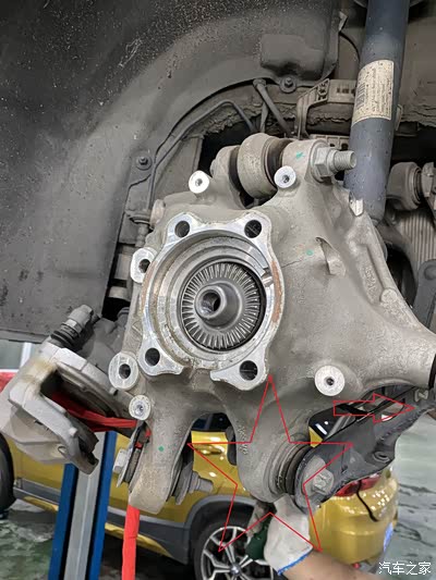

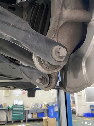

异响的位置。
更直观点,五角星标红的这个位置。下摆臂连接点,羊角的这个胶套。

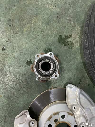

拆拆拆。。。我的轴承。当时我以为这种有规律的异响来自轴承,但是轴承坏了是随着车速曾快越响的。

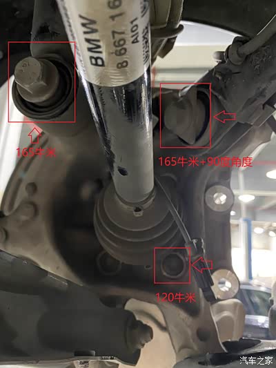

这是一些螺丝的扭矩。没有记得很清。反正4S店里可以通过软件查到维修手册,具体多少扭矩。按标准打不会有问题。

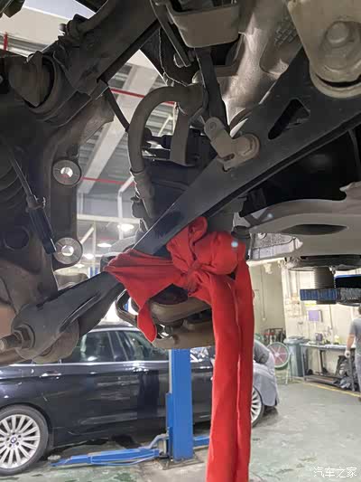

红红的布包着刹车分泵绑定在下摆臂上。维修手册要求拆下来的刹车分泵固定。挂着也没事,就怕把刹车油管啊,刹车警示线给弄坏了。

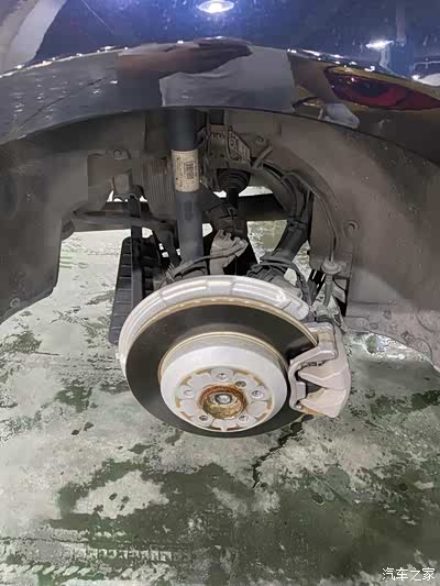

把羊角拆空的样子。。。哎。宝马5连杆+传动半轴。

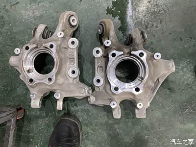

两个干下来的车轮架,俗称羊角。

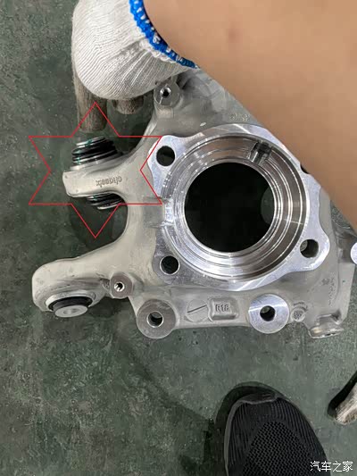

这是新的羊角,据说是改进了那个胶套的质量了。
新的羊角,标红的位置。
新羊角上车。异响的来源~~~换上去用螺丝刀绞着下摆臂左右晃,没有声音了。而且会自动回位。说明搞定了。

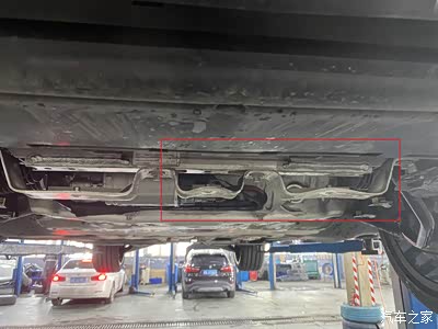

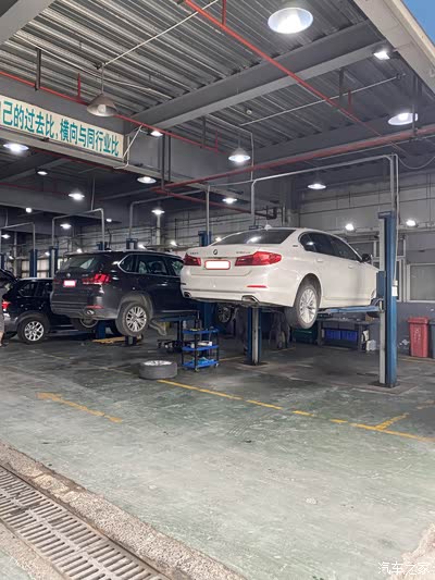

今天在维修羊角的时候,碰到一部530LE也在修羊角。看来出这个问题的很多啊。发现一个很神奇的事情。
530LE,它是左后问题。质保换了左后。估计右后也坚持不了多久。我是直接两个都有异响。一次性换掉。
530LE的后加强件。我的天,为啥530LE的后加强件和进口短轴一样,为啥。530LE后面就一根横向加强件。羡慕啊。

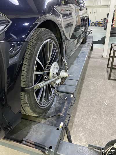

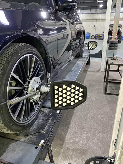

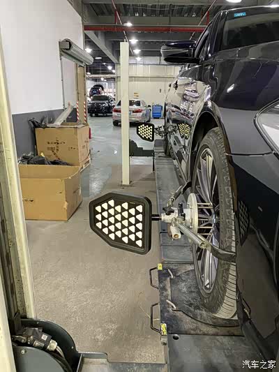

宝马4S店的四轮定位

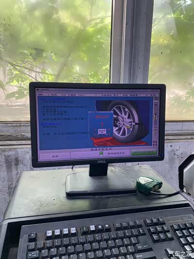

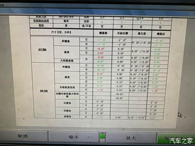

这次因为TC质保换了羊角,要做四轮定位。当然也是免费的,换了羊角,4S店会给你做四轮定位。当初刚提车因为高速有点飘想去做的,一听报价我放弃了,在途虎做了四轮平衡40块钱搞定了。宝马4S店的四轮定位一次就要800多,打完折都要680左右。这次因为更换羊角,看下我车四轮定位的数据。
我车行驶了6万公里,做保养的时候测了下轮胎,后轮还有4.9毫米,前轮5毫米。这个数据等下用得上。

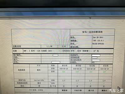

宝马4S店的四轮定位仪器还是很不错的。要输入胎压,还剩下多少厚度,轮毂最低到轮眉高度等数据。比外面通用性的四轮定位机感觉上牛逼多了。
第一次看到这个玩意,之前用的都是那种竖着的。
右边上好设备
左边上好设备

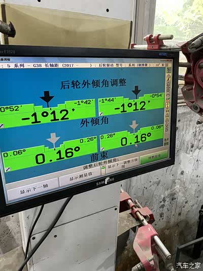

调整后的数据。后轮的数据,堪称完美。前轮数据忘记拍了。宝马车先调后轮数据再调前轮数据。
调整完后会有记录,调整前的数据,调整后的数据。
调整数据记录,调整完,4S小哥说这是他到现在调整出来最好的一次数据了。
