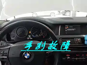

宝马5系F18电子手刹提示故障、不能释放手刹,这是一个宝马电子手刹的通病,我们在享受便捷的同时偶尔需要为它买单。今天修的这台宝马5系在停车拉手刹时仪表突然提示手刹故障,且车辆再也无法移动,我们接着到现场通过应急的方式将车辆开了回来,接着我们将故障排除、同时对于车辆的其他问题一起维护。
我们到现场时仪表一直提示故障。
故障主要原因在右侧手刹电机,我们在现场将手刹电机拆了下来开回了店里。
