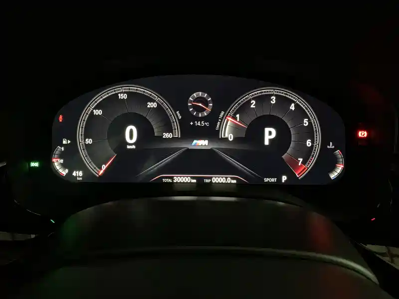

到公司看到真好三万公里,立马拍照保存
