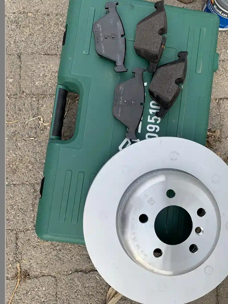

对于很多人来说更换刹车盘片以及选择原厂刹车盘片是一件很复杂的事情,看过这篇***后让更换刹车盘片成为一个简单的工作,看似简单的工作如果不按照标准施工,后果可想而知,本***只讲如何更换刹车盘片,以后会将到如何快速分别原厂刹车盘片。

刹车片选择原厂片不会损坏刹车盘,原厂片软

4、撬开浮动导向销塑料盖里面能看到导向销,用6个内六角将其拆掉,可取下浮动卡钳,浮动卡钳不要直接落地,要用东西垫上,以防止把刹车油管拉断。
5、取出旧刹车片,拆下导向销并清理干净,用套筒松开卡钳支架,因为没上架子,有点费事。重点取下卡钳支架并清洗干净。
6、卸掉刹车盘定位销,取下刹车盘,检查刹车盘与法兰接触面,一定要用砂纸把锈迹打磨干净。
7,、更换新的刹车盘片,按顺序装回
8、红色软膏是刹车消音膏,为了清楚显示我用了红色的,原厂是灰色的。
注意事项: 卡钳支架扭矩110nm 刹车盘定位销扭矩16nm 固定销30nm
