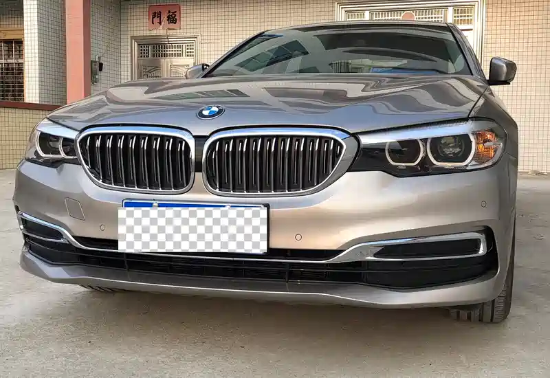

第三辆车20款G38 525Li豪华版,2019年12月底买,2020年1月上牌。动力够用,我不属于激烈驾驶,当时买车是属于年关,提的是现车,颜色开士米银正好是自己喜欢的。
这辆车在使用中仅出现过这次事故,另外在第二年保修内索赔过一个空调压缩机,其它方面都没什么问题。
有意义的合影
提车时公里数和制造日期
修长的车身
开士米银的颜色,属于经典
尾部
后排足够用
原厂带有电动腰托,行驶高速非常实用,要外加2200。4s店送了一个主驾电热通风,电热在南方不实用,通风夏天非常好,pp与背部丝丝清凉。
