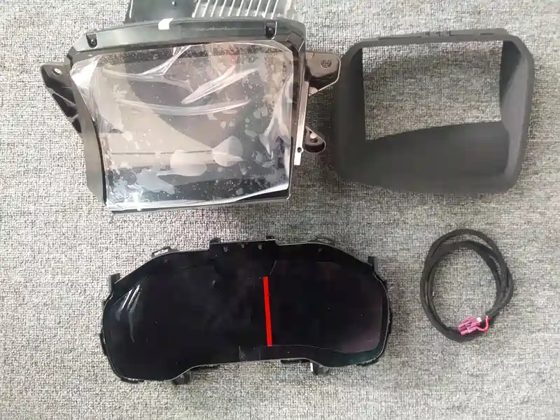

原厂抬头显示+全新高配仪表。

全新的带hud接口的高配仪表,是不是看着有点脏,因为是手摸的
,仪表用手触摸就会有印子,而且越擦越脏,用无尘布查一下就好了。
这款ID7的仪表要想匹配必须全心0公里的仪表才行!!! 改装车主一定要注意这一点!
红色的就是hud接口。
抬头显示器。
