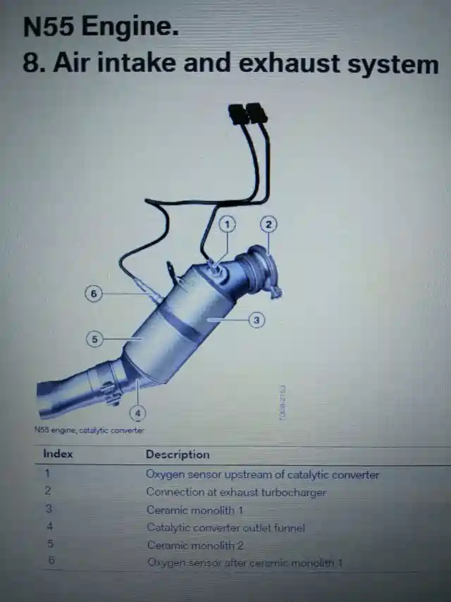

氧传感器是电喷发动机控制系统中关键的反馈传感器,是控制汽车尾气排放、降低汽车对环境污染、提高汽车发动机燃油燃烧质量的关键零件,氧传感器均安装在发动机排气管上。

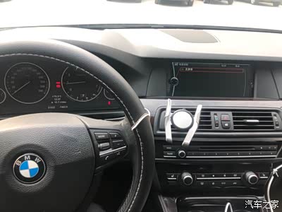

发动机故障灯一直亮着,开起来发动机没有任何不良反应,然而我们不要慌张先对车身进行一个诊断。
电脑会诊断出来一个报告告诉我们维修工作人员,问题出在哪里?这台车就是氧传感器问题。
但是我们车身自检系统是看不出任何问题,看看状态一起OK 没有任何异常!
N52发动机分前氧传感器 后氧传感器。 分别各两个,如何解决问题就需要师父经验了。

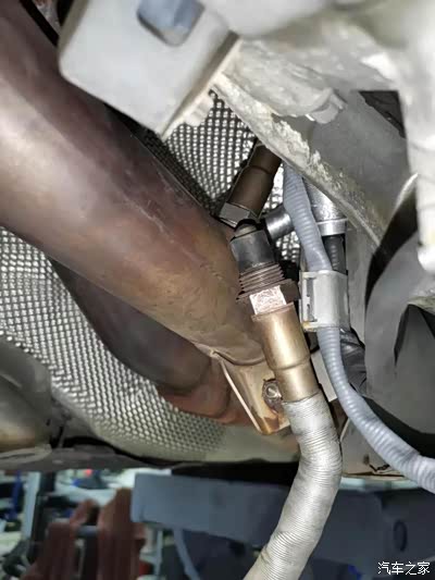

发动机舱 氧传感器插头位置!

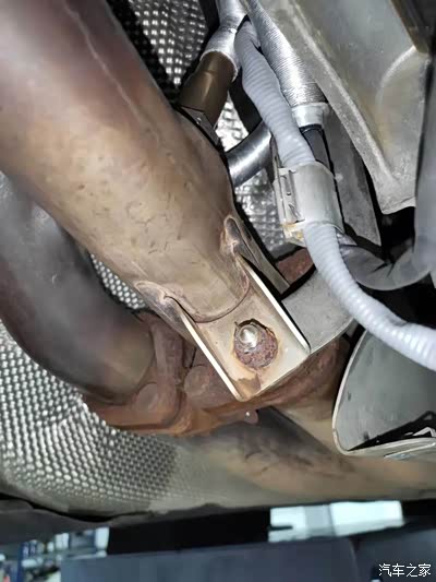

长时间没有拆卸这排气螺丝上面锈迹真不少,拆的时候一定注意。
更换好氧传感器之后检查发动机故障灯是否还在,很好故障灯消除了。

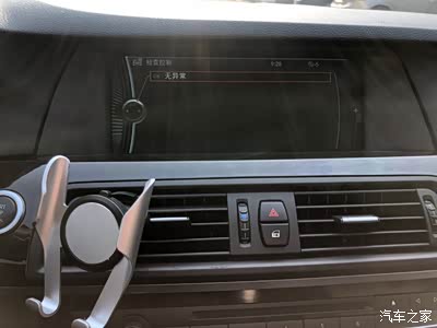

当然修理完一个项目要检查一下车身有无故障码。
