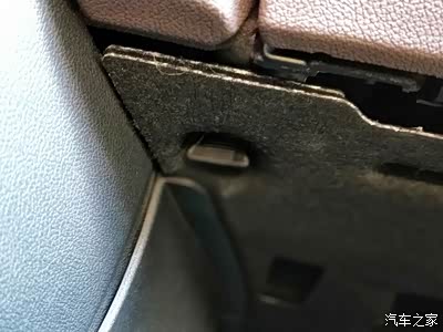

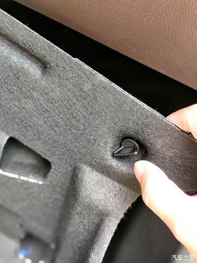

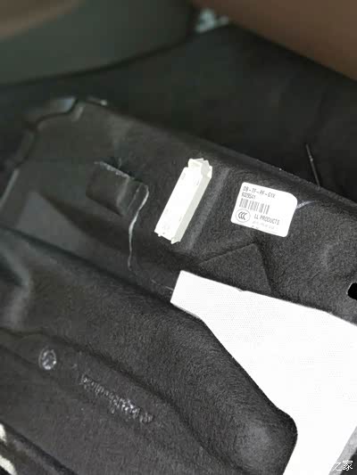

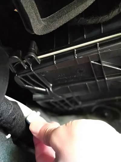

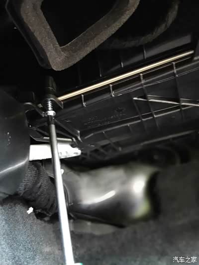

这个是左边,把这个卡扣拧开往下一拉就行。
这是右边的,同上操作。
注意脚窝灯的插线,拔下插头即可

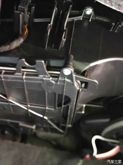

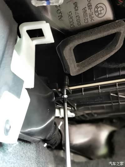

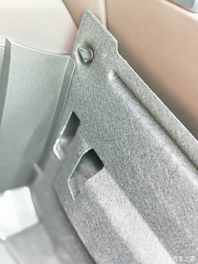

新5系G38就2颗螺丝,左边一个右边一个
松开螺丝,往出一拉就行

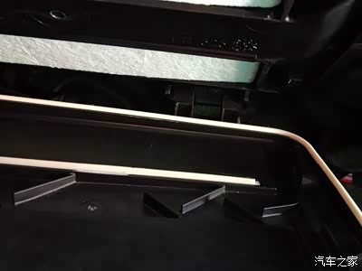

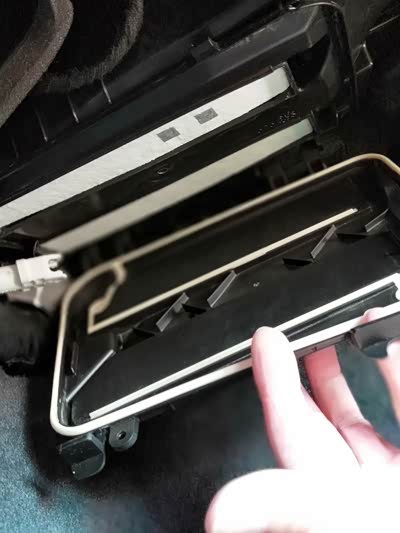

这就滤芯俩片

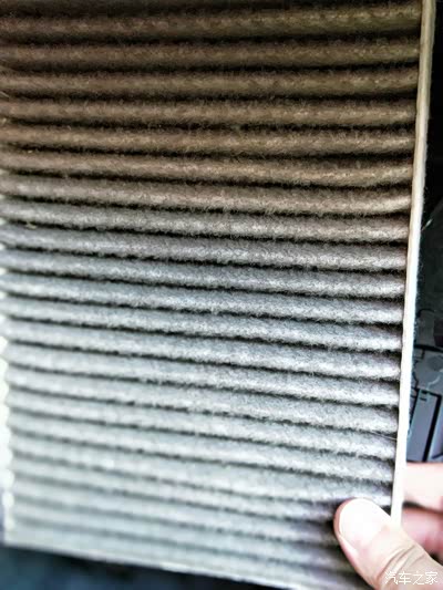

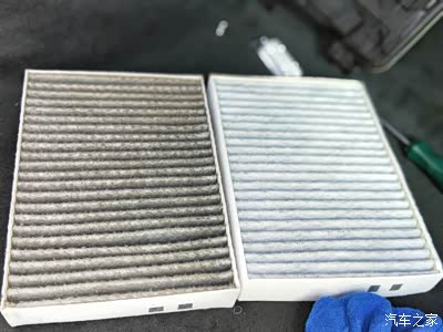

这是跑了23000公里的滤芯,还可以,可以3万再换。

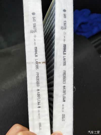

新旧对比,一模一样
新旧对比,然后把新滤芯插好即可,注意:滤芯上有箭头,箭头朝车头方向。

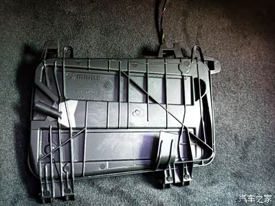

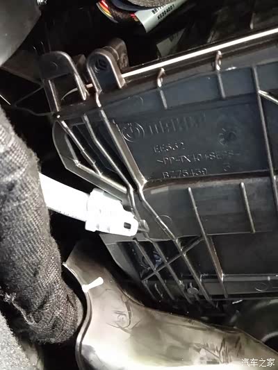

这个是滤芯后壳
开始安装后边是卡槽,一插就行。
注意:这个白色的管子,估计是空气质量传感器的导管,一定得插好
插好的状态
紧螺丝

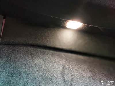

复原完毕,脚窝灯亮啦!今天又省900元??
