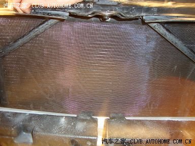

这个网网就是今天的主角了,材质为,怎么说呢,就是一个框,里面全是密密麻麻的细钢丝非常细,据专业目测估计大概有头发丝粗点那么细,有不明白的同学,需要精神领会啊

网子装好,可以这么看,是不是可以想象到能挡住多密的小沙子?
