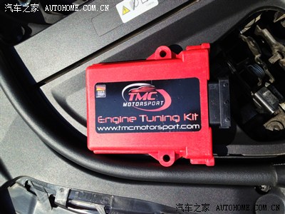

验明正身,这个就是传说中的毒物TMC外挂了,根据票据上的说明,它对应的是2.0T排量的车型。当初看网站时上面标注了很多排量型号。说实话,没有一定的语言能力真看不懂,但实际上很简单,2.0T、3.0T,就那么几样。外挂盒右侧黑色部分就是主接口了,左侧是外挂档调节口,分1-9个档。

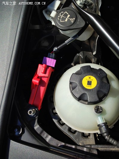

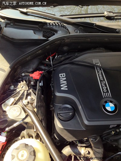

东西没问题,也没有破损,朋友开始大刀阔斧的给我安装了。因为朋友自己的520i已经安装了TMC外挂,所以再次动手真可谓轻车熟路!朋友建议把外挂放在下图的位置,既没有高温,周围空间也比较紧凑,不会错位。

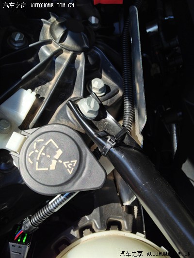

开始走线,接上主接头,黑色的细线就是数据线了,把它沿着发动机内侧的线缆部分顺过去即可,非常简单。朋友嫌弃外挂带的捆绑带垃圾,直接给我上了3M的捆绑带,仔细对比了一下,确实质量差距很大!这就是英国佬的服务?切,不过如此!

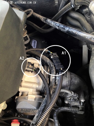

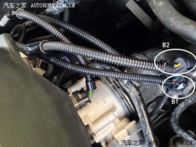

下面的图我做了一个简单的说明:A1和A2是线束另一端的第一对接头,先将接发动机的线拔下,插在对应口上,再将和它配套的另一根线接回发动机侧面接口即可。

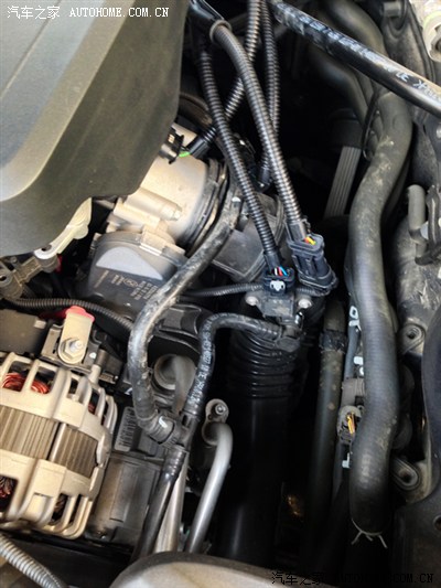

换个角度观察一下,朋友的走线很科学,也很结实,让我放心不少!
再看看朋友的布线,每一个转折点都用捆绑带牢牢的固定住了,很结实!
最后再看一下主线束的另一对线,是接在这里的,接线原理和A线相同。具体的对应方式在说明书中有提到。

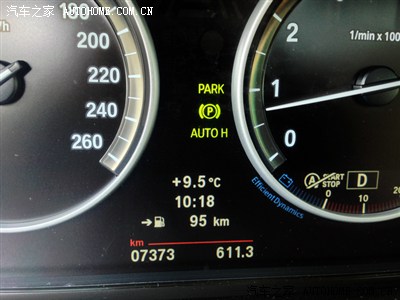

1,油耗没有增加,配合AUTOH和自启停功能,在一般道路上踩出个8、9的油耗还是可能的。油门响应变得非常灵敏和直接,正常行驶很容易变“飙车”,轻轻一踩就窜,日常驾驶换到ECO模式开会比较舒适。
2,找了一条没人的路,测试了一下极限速度,8档(外挂默认6档)没有报警,提速变得非常凶猛,推背感强烈,很短时间内就能起到120时速。我注意了一下,在ECO模式下,油门还没有踩到2/3的位置。切换到运动模式更不用说了,发动机的哮声变得比以前更浑厚低沉。
3,个人感觉这个外挂提升效果很明显,油耗控制的也很到位,但由于油门灵敏了,稍微不注意就会上去,所以还需要适应一段时间新油门的变化。

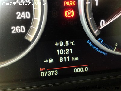

补发油耗照片:
