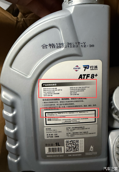

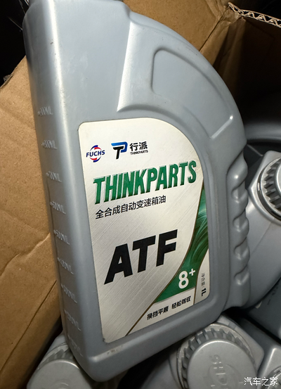

到手居然是库存
换皮
定制的参数还有生产日期2022
福斯6008参数
AI 对比结果:
1. 执行标准完全一致(最硬的证据)
看两张图右下角的“执行标准”:
营口工厂: 都是 Q/YFS015
苏州工厂: 都是 Q/320584 FWJ002
这两个标准号是企业在生产质量监督部门备案的。既然标准号完全一样,说明这两款油是共用同一个生产配方、同一个工艺流程、同样的质量控制标准。
2. 化学成分比例完全一致
对比两张图中那个黑框里的“成分表”:
基础油,低粘度:20-70%
烷氧基环丁砜:0.5-1.5%
长链烷芳基胺:0.5-1.5%
烷基胺衍生物:0.1-1%
取代烃基硫化物:0.1-1%
所有添加剂的比例数值一个字都不差。 在润滑油行业,这意味着它们用的是完全相同的添加剂包。
3. 推荐规格完全重合
两款油都把 BMW 83 22 2 289 720 (ATF 3+) 放在了最重要的位置。
人工加上第4点:经过其它人验证。
最终7L到手 236.25元,33.75元/L。比起活动的时候肯定是贵一点,活动的时候估计20+。就是生产日期是2022年,保质期5年。总结:比原车的使用了8年的油性能好得多。
