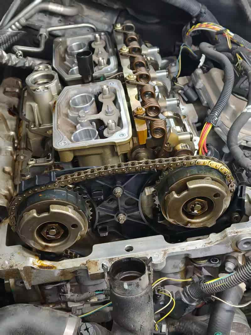

5系 F18气门室盖渗漏机油
南京专修BMW的张老师
0浏览 · 2026-03-30 09:27· 发布于江苏
BMW 5系 F18 13万公里数
发动机机舱有明显烟雾,空调打开有机油味,车辆代驾送到店,检查发现气门室盖渗漏机油严重,拆初气门室盖还发现正时导轨老化、发脆、碎块有掉落油底壳里,和客户确定维修方案后施工,拆装三元催化,确定一缸上止点后专用工具对正时拆除正时系统更换原厂链条导轨一套,降落前桥拆装并更新发动机油底壳垫、并取出正时导轨碎块,安装正时导轨并专用工具对正时,更换原厂气门室盖,机油机滤保养,CBS保养复位,检查机油量正常,试车,气门室盖和油底壳无渗漏机油,洗车,代驾送车
